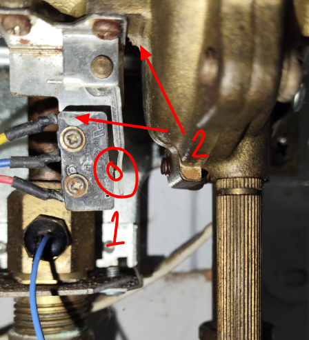

image1 Где кнопка микрика? 2 Сальник тёк или течёт. Менять. Микрик тоже.

19.01.2026 в 15:25:24
Славик64 написал 19.01.2026 в 15:18
Он контакты микрика замыкал - не работает.

19.01.2026 в 19:54:42
MADONNA написал 19.01.2026 в 15:25
Это я понял. Это я на будущее.

19.01.2026 в 21:48:01
MADONNA написал 19.01.2026 в 13:57
Возможно сломался электронный блок управления. Прежде чем его менять - стоит убедиться что на него .....
Есть мультиметр.

19.01.2026 в 21:54:49
PNZ58 написал 19.01.2026 в 21:48
Есть мультиметр.
Один щуп присоедини к черному проводу батарейного отсека. Замкни на микрике провода и посмотри вторым щупом напряжение на датчиках (перегрева и дыма) и на не-черном проводе идущем к табло.

19.01.2026 в 21:54:51
Славик64 написал 19.01.2026 в 15:16
От блока батареек напруга выходит?
Выходит. Замерял, 3.1V показывает.

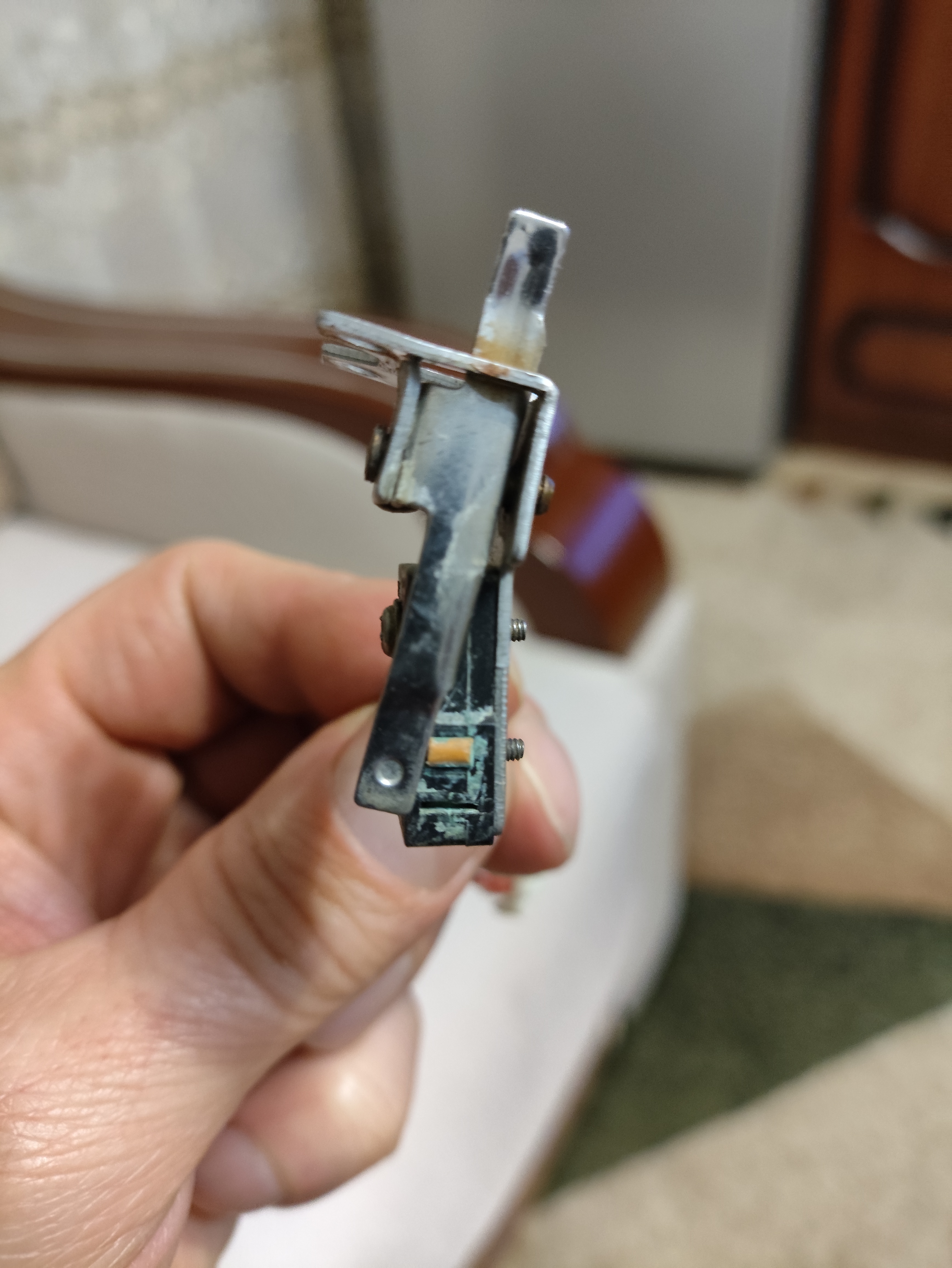

19.01.2026 в 22:08:36
Снял микрик. Какой-то он кривой и в зелёном налёте. Может хана ему?1000044342

19.01.2026 в 22:10:41
PNZ58 написал 19.01.2026 в 22:08
Канешна хана

19.01.2026 в 22:15:02
Меня терзают смутные сомнения. Может он что то другое замыкал.

19.01.2026 в 22:20:00
Славик64 написал 19.01.2026 в 22:15
Людям надо верить. Но возможно ты прав - и какой смысл тогда давать дальнейшие советы?

20.01.2026 в 09:16:26
Может я и не то замыкал, не спорю. Я первый раз в жизни сталкиваюсь с газовой колонкой. Когда микрик стоял на месте, мне не совсем понятно что замыкать, а когда его снял, то понял, что, да, не то замыкал. Спасибо за советы и за потраченное на меня время.
