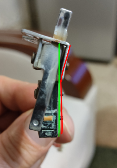

Может я и не то замыкал, не спорю. Я первый раз в жизни сталкиваюсь с газовой колонкой. Когда микрик .....
Рано уходить. Замкнули что надо?

Славик64 написал 20.01.2026 в 11:03
Добрый день. Спасибо за ответ!!! Пока нет. Я его снял для образца, хочу купить новый. Колонка не под руками, в деревне, я уже уехал.

PNZ58 написал 20.01.2026 в 11:21
Если винтики микрика откручиваются, то достаточно только микрик поменять, лапку можно поправить. image

Славик64 написал 20.01.2026 в 11:34
Винтики отрутились, основание поправил. Жду новый микрик.
