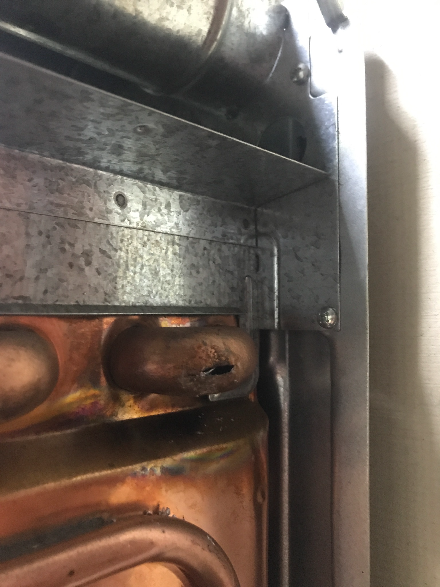

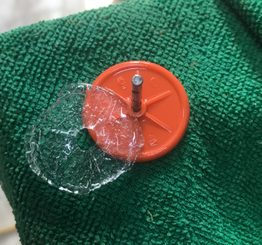

Замёрзла колонка. Лопнул теплообменник imageМембрану выдавило. Разобрал лягушку, а там ещё лёд. imageimage

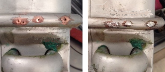

Ты чем паяешь? Медным, серебром или оловом?

MADONNA написал 20.01.2026 в 20:29
Медным
IMG_2180Бывает и оловом image

Славик64, флюс какой на олове применяешь?
По старинке, канифоль.

Ф38 попробуй - не пожалеешь.

MADONNA написал 20.01.2026 в 23:28
Легче или лучше?

Славик64 написал 20.01.2026 в 23:38
Легче или лучше?
Очень ровно ложится, легко растекается, красиво на вид получается. Не только на меди - даже не железе. Ну и облуживается ровно - у тебя видно не совсем хорошо ложится, потому и спросила.
