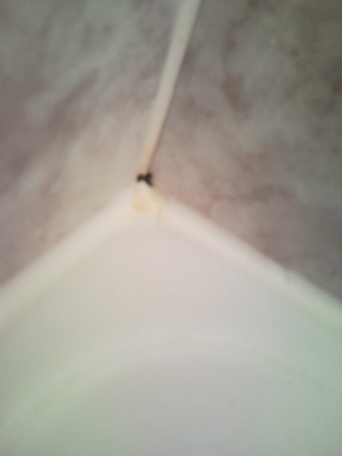

Часто встречал пораженные грибком силиконовые уплотнения. Силикон (производитель, состав не запомнил) по периметру ванны за 3 года пожелтел и покрылся черными пятнами (плесень) насквозь! Такое видел у многих... Удалил испорченное уплотнение и зачистил межплиточные швы (оказалось недостаточно хорошо). Заново уплотнил силиконовым гарметиком для ванных комнат "Момент". Прошло 3 года : герметик чистый, белый, но в двух межплиточных швах грибок снова зачернел...

Грибок поражает при повышенной влажности и нестерильности не только силикон. Да и в силиконе он произрастает как бы из-под слоя, когда в поры или под слой попадает не очень чистая влага. Наблюдаю ванны, прогерметизированные более 10 лет назад и чистые до сих пор. В первую очередь важна вентиляция помещения или пространства, поэтому душ.кабины рекомендуется держать открытыми.

я уже много лет практикую использование не силикона а автомобильного герметика арр-50 и никаких грибов и другой нечести а самое главное люди делают ремонт ставят на вентиляцию пропеллер а зделать 3 отверстия в дверях в ванную не хотят первообразователь грибов и плесени недостаточная вентиляция а пропеллер можно ставить хоть от боинга до ж....пы тепло+хорошая вентиляция вот ключ успеха если этого нет то хоть уф-лампу ставь НЕ ПОМОЖЕТ

Altexnik написал : Заново уплотнил силиконовым герметиком для ванных комнат "Момент". Прошло 3 года : герметик чистый, белый, но в двух межплиточных швах грибок снова зачернел...
Спустя ещё год грибок (плесень) растет уже на силиконе. Значит действие добавок закончилось или ... ?
