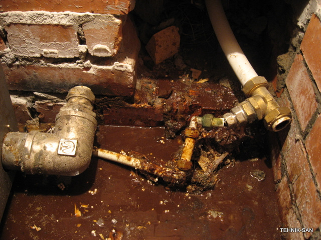

ty-lev постоянное изменение температуры воды в трубе, видимо

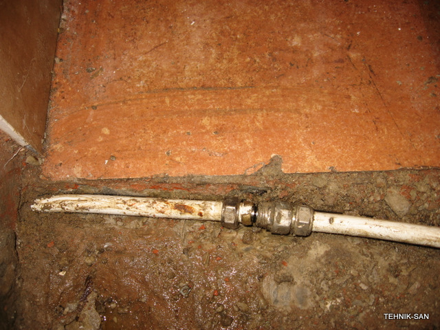

aura написал : постоянное изменение температуры воды в трубе,
Видимо так и есть, но вскрытие покажет . Когда пользуемся гор.водой-трасса от стояка к водорозетке нагрелась, смеситель закрыт и разбора нет-труба остыла и такие подвижки расширение-сжатие и приводят к ослаблению цангового зажима.

Хорошо собранные цанговые зажимы, не ослабевают ни через год, ни через пять, ни через десять. Да и роль резьбового соединения в цанге металлопласта не столько держать давление или соединение как таковое, а обжать разрезную шайбу вокруг трубы. Попробуйте разобрать эту цангу, так после того, как снимите накидную гайку, ещё и кольцо, вдавленное в металлопласт, разжимать прийдётся. Я эту гайку снимал под рабочим давлением (ради эксперимента) и металлопласт не сорывало. А не качественное соединение, может быть и на холодной воде.
PS. Не посчитайте, что я рекламирую разводку только на металлопласт с разрезными кольцами. Но не в одном нормотивном документе я так и не прочитал, что цанги металлопласта замуровывать нельзя. Везде пишут; "не рекомендуется".

2ty-lev Протечка на цанговых соединениях здесь и именно по гор.воде
http://www.mastercity.ru/vforum/showpost.php?p=582793&postcount=67

ty-lev написал : Хорошо собранные цанговые зажимы, не ослабевают ни через год, ни через пять, ни через десять.
Обходя разложенные грабли,вы теряете драгоценный опыт,так что ty-lev наступайте почаще и тогда будет опыта побольше. Из профиля пользователя : "сантехник профессионал с более чем 20 летним стажем" и такую х...ню порете . Ещё примеры...для особо одарённых,собрано разными людьми,протекло через полтора года,стыков на цангах было много, двух этажный особняк, это можно ещё и по обрезанной кучке посчитать.
