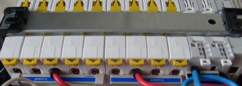

avmal, можете выложить фото, как в автомате 1p+n правильно зажимать шину и провод в наконечнике НШвИ, без переходной клеммы? Уже заказал кучку одномодульников Legrand, но боюсь налажать при монтаже

sebikov написал : зажимать шину и провод в наконечнике НШвИ,
Это не АВ 1р+N,но принцип тот же
