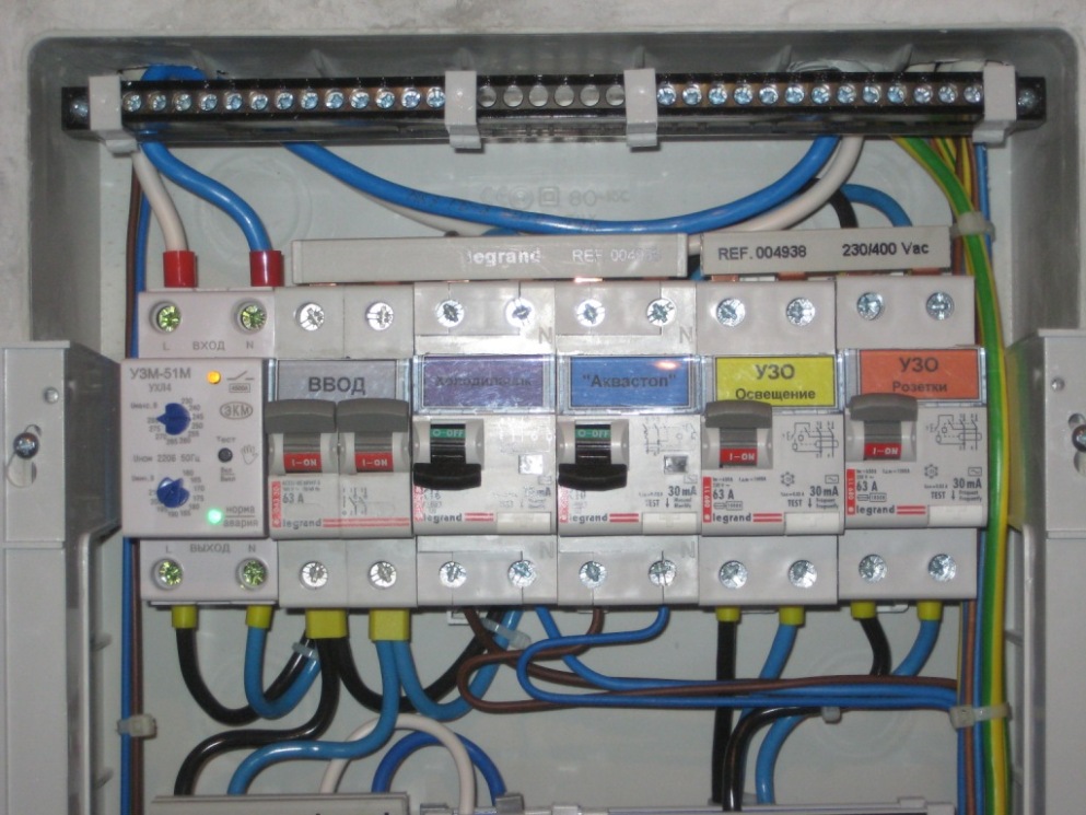

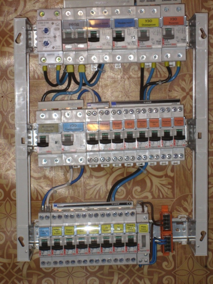

Щит в двухкомнатной квартире ( серия П-44Т ). Монтаж осложнился тем, что на один групповой автомат "Освещение прихожей", кроме импульсного реле для управления непосредственно освещением прихожей, пришлось подключать видеодомофон, звонок, освещение тамбура, подсветка зеркала ... Очень кстати оказались клеммы WAGO 773-328, установленные на монтажный адаптер 773-332 - все проблемы были решены.

Щиток лучше смотрится собранный из одномодульных автоматов 1P и 1P+N, чем из автоматических выключателей 2P шириной 2 модуля? Или одинаково?
Solovey
Solovey
Регистрация: 23.06.2006
Сообщений: 6742
25.04.2013 в 21:37:29
lightning написал : Щиток лучше смотрится собранный из одномодульных автоматов 1P и 1P+N, чем из автоматических выключателей 2P шириной 2 модуля? Или одинаково?
Лучше смотрится за закрытой дверцей. Когда автоматов не видно
lightning
lightning
Регистрация: 10.12.2011
Челябинск
Сообщений: 209
25.04.2013 в 22:24:22
Solovey написал : Лучше смотрится за закрытой дверцей. Когда автоматов не видно
Если дверца прозрачная?

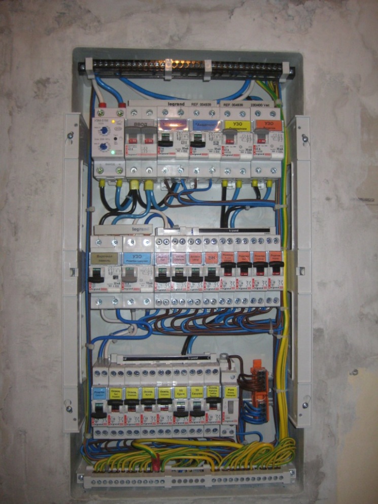

Кто производитель и как называется модель щитка из поста №39? Есть ли у других производителей похожие щиты (IP-65, 12 модулей, 6 мест под розетки "на панель")?
Юрка
Юрка
Сообщений: 4631
16.05.2013 в 17:08:34
Sha, производитель Шнейдер Электрик. Серия Kaedra. Каталожный номер 13181.
