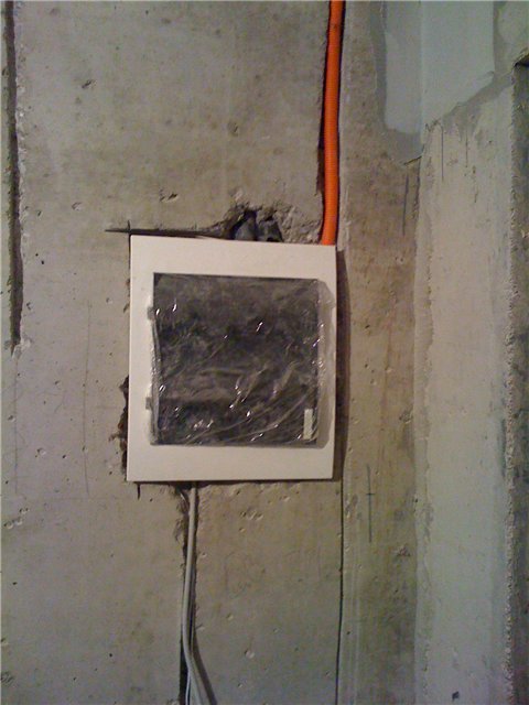

Дом панельный, 2009 года постройки. Стена - панель бетонная, толщина 200мм, несущая, выходит в коридор. Есть еще внутриквартирный "отросток" такой же стены, но для монтажа на нём придется перетягивать ввод с площадки, в текущем виде не дотягивается. вот фотографии из другой квартиры этого же дома (предполагается такой же монтаж щитка):

alnite написал : вот фотографии из другой квартиры этого же дома (предполагается такой же монтаж щитка)
Жутковато. Я не сторонник (скорее, даже противник) идеи долбить панель под щиток, но на форуме присутствуют и другие мнения.

В панельном доме щиток... Может быть попробуйте смонтировать накладной, но частично заглубить его в слое штукатурки? Стены выравнивать то собираетесь?

Я тоже не очень люблю процесс штробления/долбления бетона, - и шумно и грязно :) Но в нынешнем раскладе, оставлять, даже уменьшенный, но навесной щиток в его изначальном месте не очень удобно - при входе в квартиру практически цепляешь его головой. То есть, либо поднимать совсем наверх, либо заглублять, либо переносить на другую стену, но тогда понадобится перепрокладывать ввод.

alnite написал : То есть, либо поднимать совсем наверх, либо заглублять, либо переносить на другую стену, но тогда понадобится перепрокладывать ввод.
Наверх. Либо варить обрамление ниши, ибо щиток просится на 24 модуля. Либо фальш-уголок из ГКЛ построить. Кстати, какой этаж?

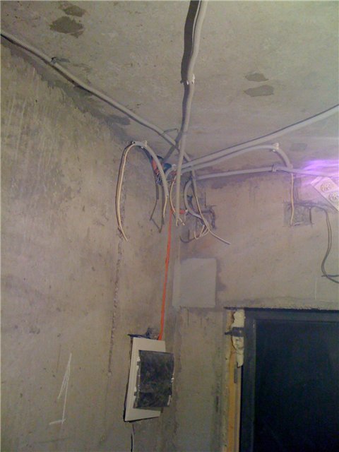

Нам не так "повезло". Собственно вот "виновник":
Есть небольшое облегчение - за ящиком уже выбрана штроба под подводящий провод в гофре и есть два больших отверстия под пучки проводов к потребителям.

alnite написал : Нам не так "повезло". Собственно вот "виновник":

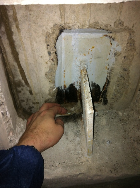

Что за прямоугольники (над щитком, между розеткой и выключателем), отличающиеся по цвету от стены?

20.01.2012 в 20:12:51
Марсик, там находится ниша с металлическими крепежными пластинами, посредством которых панели крепятся друг к другу (как здесь):
