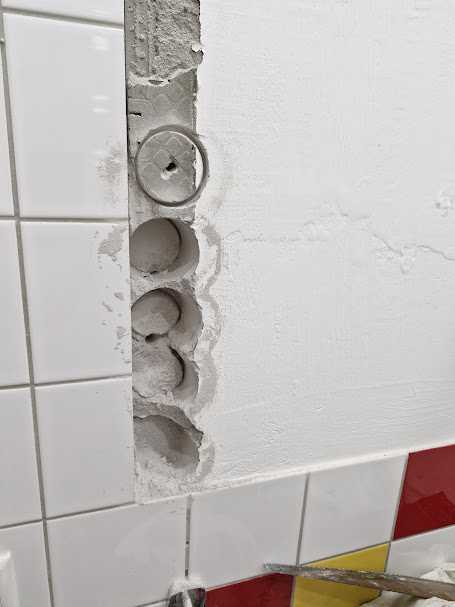

Помогите, пожалуйста, с аналогичным вопросом! Надо сделать нишу в стене из пеноблоков 1000х60х800. Можно было бы и насквозь, но с другой стороны огромное зеркало на штукатурку приклеено. Пытался коронкой - площадь слишком большая - ненасквозь не выберу столько, а насквозь - зеркало разобью или как минимум амальгаму обдеру. Сабельная пила поможет? Пыли много от неё?
Нишу хочу сделать насквозь, чтобы сзади только зеркало осталось.

Или длинную пилку для лобзика взять, обрезав до нужной длины?

Вадим М, реноватор.

Мишутк, а фиксированную глубину погружения на нем можно задать? Мне 8 см где-то надо
