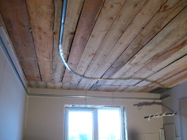

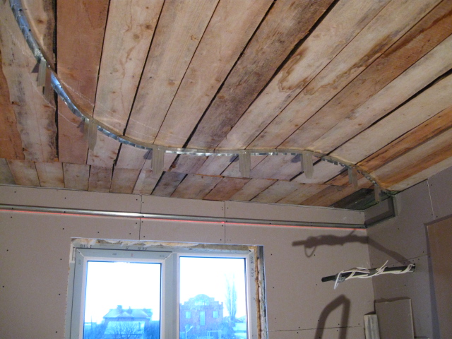

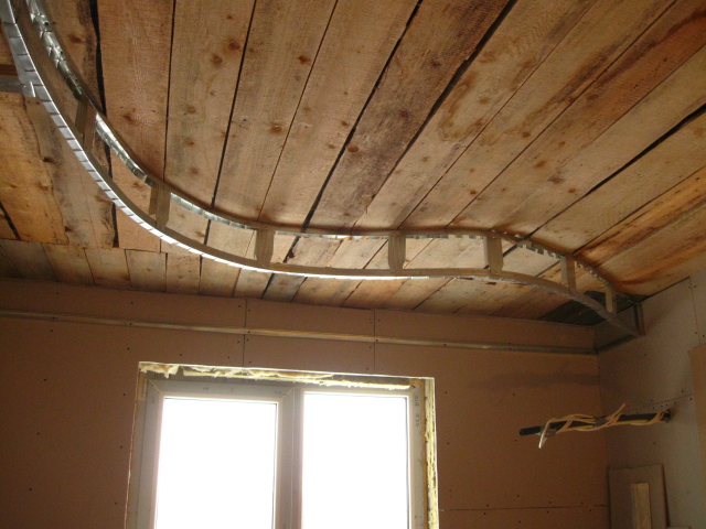

Да планирую светильники и не только.. Вообще будет как у вас на обсуждаемой фотке только у окна борт будет щире и в нем планирую нишу делать чтобы корпус выдвижного экрана спрятался..вот он около 12-13 см в диаметре. В центре пололка изначально тоже хотел натяжной..но вопрос в денюжках стоит..сейчас чет снова на натяжной запал:-) А нет фоток каркаса без гипсокартона?

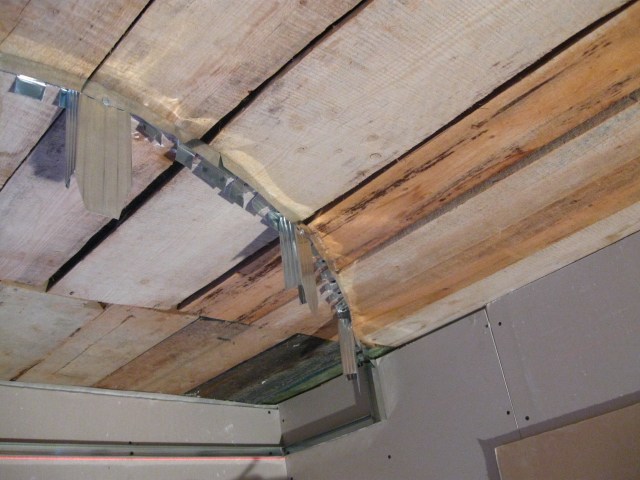

Есть, но только другого, "кривого" :) Потом откос короба зашил ГКЛ, вставил в ПН горизонтальные ПП 60/27 через 60см... И на этом дело пока встало до тепла... Вам, если короба будут прямыми, не оьязательно вставять обрезки ПП, как у меня на фото - прикручивайте ГКЛ к потолочному ПН, а уже к ГКЛ - "направляшки"... Вот, где-то так....
