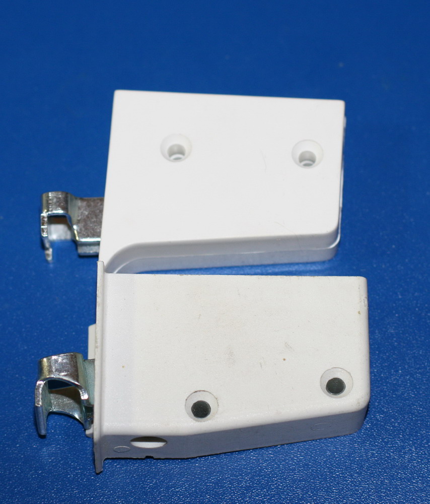

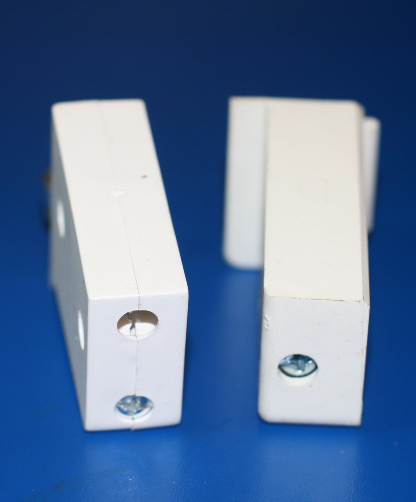

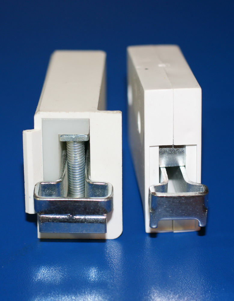

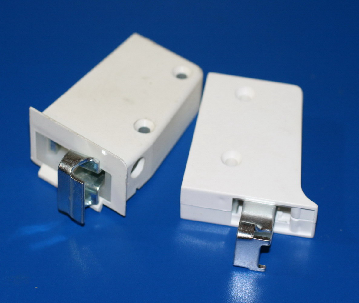

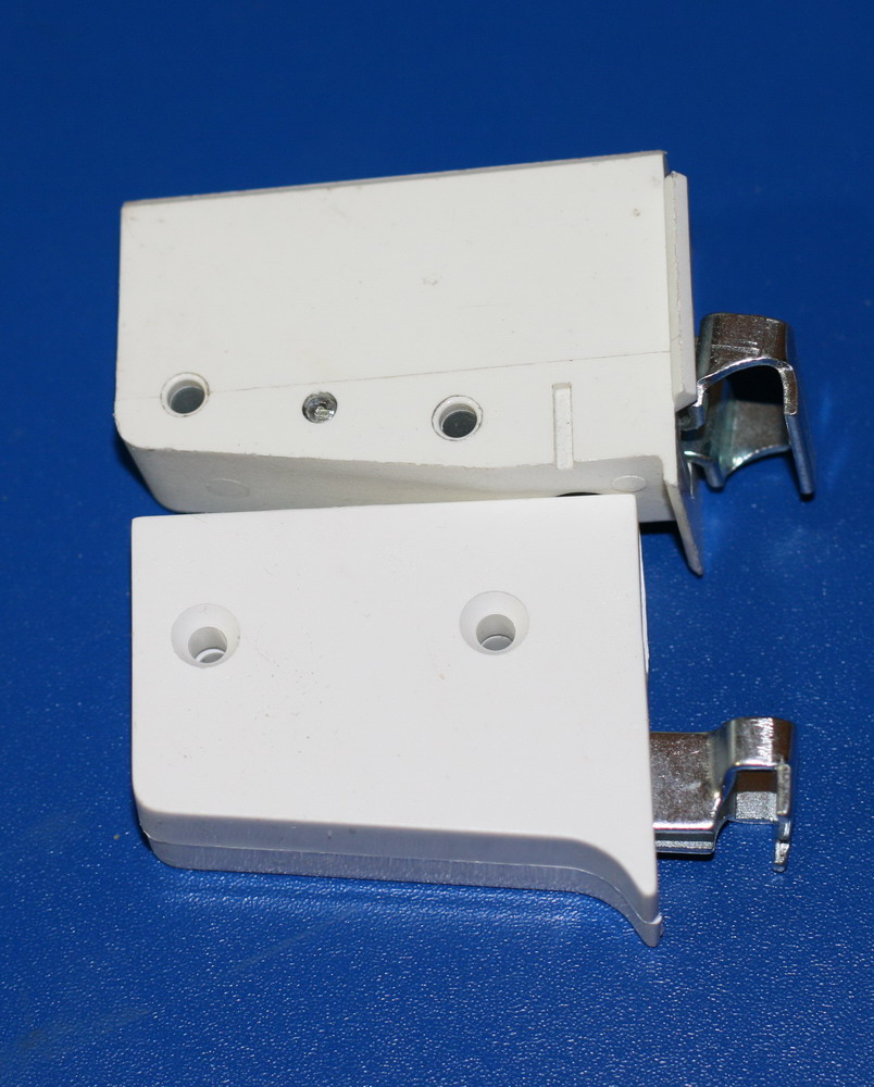

Очень кстати затронули этот вопрос. Собирая эту кухню, использовали навески, купленные в МДМ Честно скажу, несколько штук в процессе работы пришлось забраковать по разным причинам и поменять на другие. Но в своих запасах нашла старую навеску, из тех, что использовали в своей кухне. Думала, что они все одинаковые, но, держа в руках обе, была неприятно удивлена тем, что новые НАМНОГО уступали в качестве и надёжности. Крючок гораздо больше, корпус из более прочного пластика. Не могу вспомнить, где мы покупали те навески и какой они фирмы. Но если найду их, с пребольшим удовольствием перейду на них и буду вешать шкафы совершенно спокойно. В моей лично кухне они прошли проверку. А ещё причина падения шкафов может быть в качестве рейки Когда покупала фурнитуру, держала в руках рейки, качество которых было НАСТОЛЬКО подозрительным:mad: Ощущение, что металл был раза в два тоньше, чем тех реек, которые потом купила в МДМ. Но кто-то ж покупает и такие комплектующие и вешает на них шкафы своим заказчикам. Это я насчёт "саамодельщины". Зато будут спокойны, потому что делала фирма, а не "самодельщик" Вопрос ко всем читающим, не встречали ли навески с бортиком, такие как на фото :) ???

мамик_25 написал : Вопрос ко всем читающим, не встречали ли навески с бортиком, такие как на фото
Татьяна конечно не такие же - но оччень похожи
http://www.fortaccs.ru/detail.php?id=3433 http://www.fortaccs.ru/detail.php?id=3431
