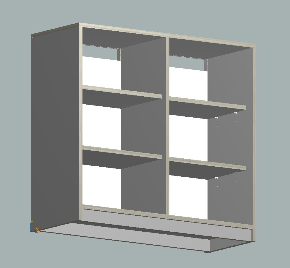

LN написал : за шкафчик под окном. Интересует все- как, что и чем. Как будет минутка, осветите, плиз
Шкафчик под окном самой простой конструкции. Проектируя, я уже знала ширину направляющих. Использовала простейшие накладные http://www.mdm-complect.ru/catalogue/detail.php?BID=22&GID=521&ID=8194 и радиусы http://www.mdm-complect.ru/catalogue/detail.php?BID=22&GID=521&ID=8146
Для врезных надо было бы заказывать фрезеровку.
Верхнюю щель закрыла карнизом http://www.mdm-complect.ru/catalogue/detail.php?BID=22&GID=521&ID=8198
Створку собирала из жалюзи http://www.mdm-complect.ru/catalogue/detail.php?BID=22&GID=521&ID=8200 и в самом низу ручка-профиль http://www.mdm-complect.ru/catalogue/detail.php?BID=22&GID=521&ID=8203 Жалюзи по направляющим уходят по потолку за стенку из ДВП. Посмотрела сегодня в мебельном салоне как делают профи. ДВП стоИт сзади, возможно в пазах. Жалюзи при открывании опускается сзади ПЕРЕД ДВП. Т.е. жалюзи видно. У меня их не видно, они опускаются ЗА ДВП. Пошла на это специально, расчитывая на то, что сордержимое полок не будет мешать открыванию жалюзи. Поэтому у меня в проекте высота задней стенки укорочена и отодвинута от торца на ширину направляющей.

мамик_25 написал : Шкафчик под окном самой простой конструкции
вот это понятно, а далее - как в тумане:) Ниша уже была или пришлось делать?

LN написал : Ниша уже была или пришлось делать?
Ниша была, но её углубляли на один кирпич.
