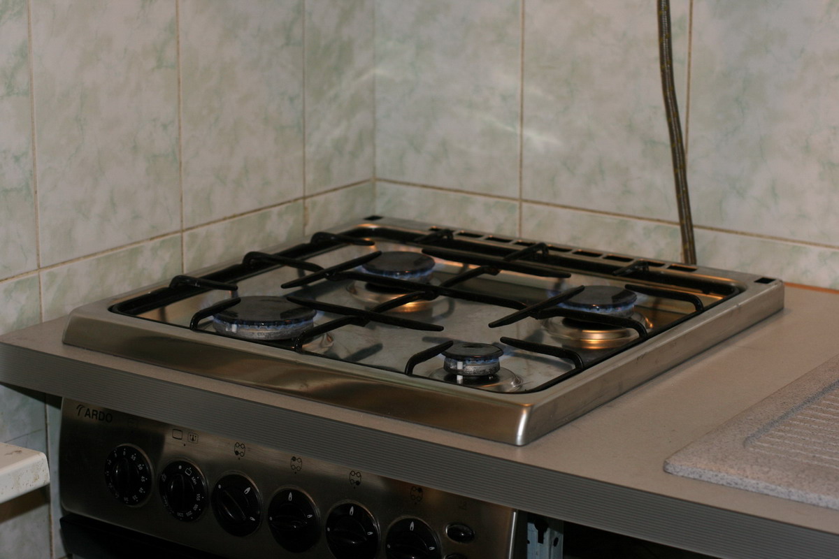

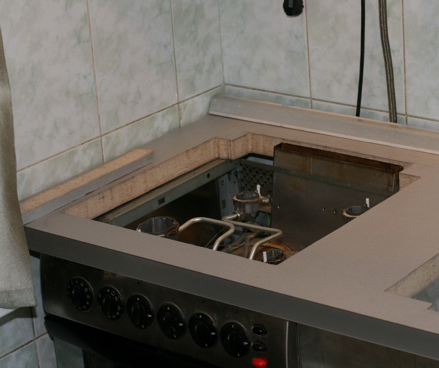

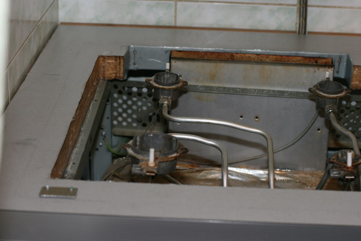

мамик_25 написал : встраивания плиты-соло
Татьяна при рассматривании Вашего проекта, все совсем забыли о Ваших мучениях -
связанные с встраиванием плиты-соло .
Вопрос очень актуальный для многих (соло бывает куплена и очень неплохая),
а покупать встройку бюджет уже не позволяет
Вы наверно почти единственная кому удалось это чудо ,
поделитесь курсом мастерства если несложно
Такой же вопрос возник в теме http://www.mastercity.ru/vforum/showthread.php?p=1832507&posted=1#post1832507
мамик_25
мамик_25
Сообщений: 1987
26.05.2010 в 20:23:29
ILIKO написал : поделитесь курсом мастерства если несложно

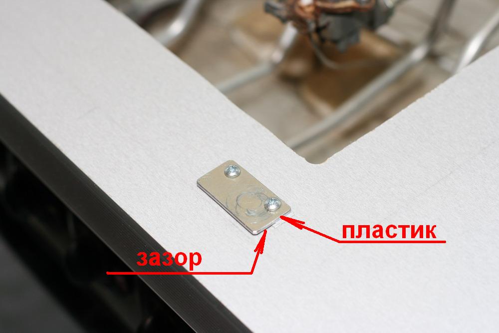

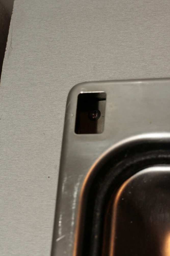

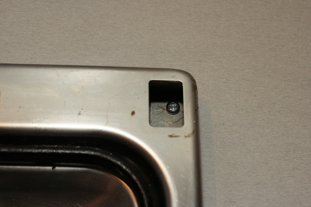

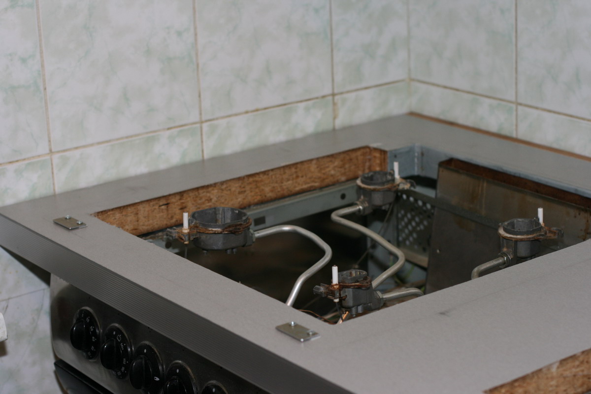

Почему-то была в полной уверенности, что уже писала об этом:confused: Собственно процесс оказался несложным. Только надо было как можно точно найти место выпила. Затем обработать спилы аквастопом, а сторону, контактирующую с воздуховодом, закрыли полоской жести. Газовые горелки было несложно приподнять на высоту 3-4см. Чтобы столешница плотно легла на плиту, пришлось слегка подкорректировать выступающие элементы на боковинах плиты и убрать старые скобы, держащие поддон. Для крепления поддона на столешнице впереди закрепили две небольшие пластины. Каждая притянута к основанию через тонкий пластик, так, чтобы образовался небольшой зазор. Поддон вставили передней частью в эти крепления. А заднюю притянули к столешнице саморезами через отверстия , в которые вставляется крепление экрана. Для этого пришлось сделать самодельные шайбочки (метал. квадратик с очень небольшим скруглением одного уголка) Весь стык со столешницей просиликонен.
ILIKO
ILIKO
Регистрация: 05.02.2009
Сообщений: 1216
26.05.2010 в 22:33:27
мамик_25 написал : Собственно процесс оказался несложным.
Спасибо . Раскрутил Вас на знания :)
