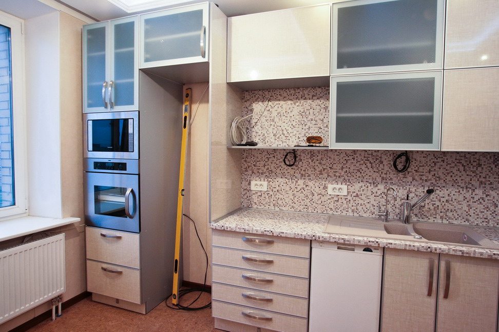

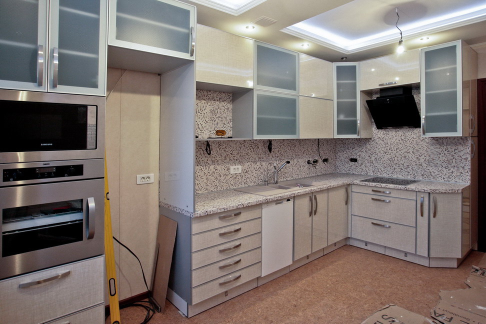

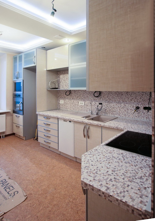

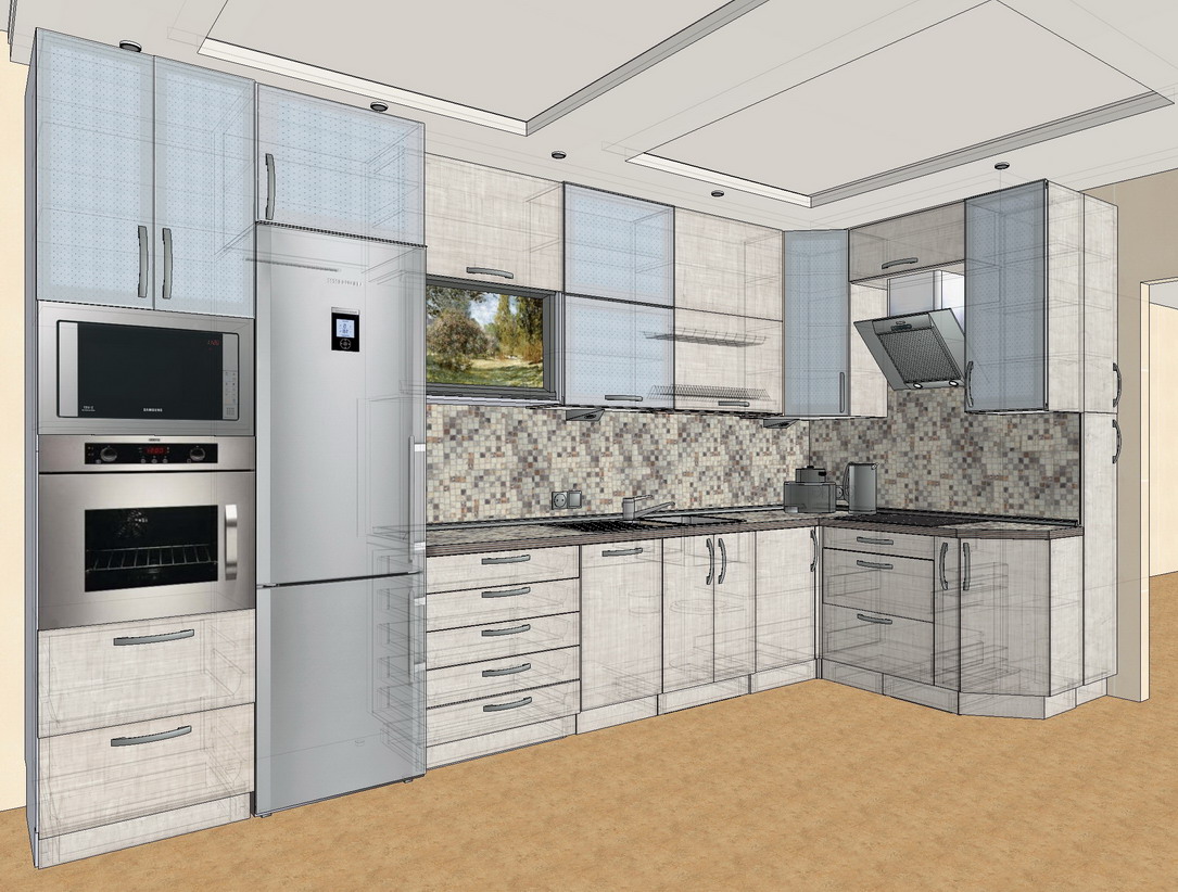

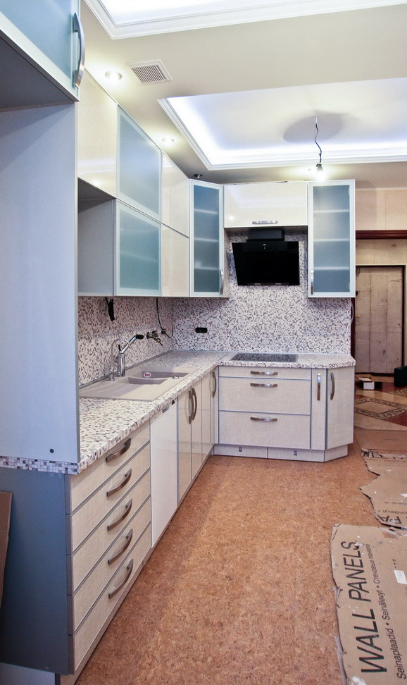

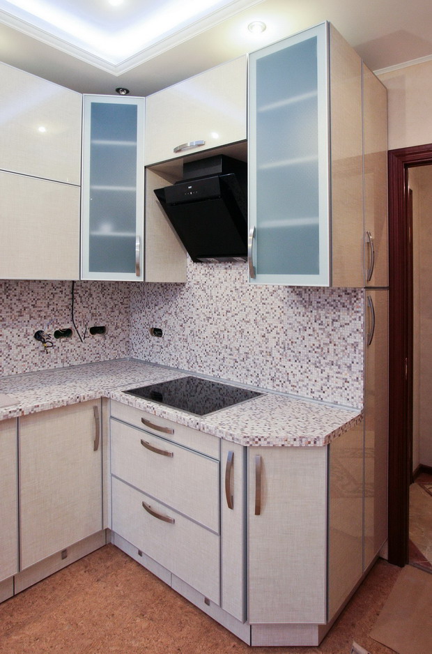

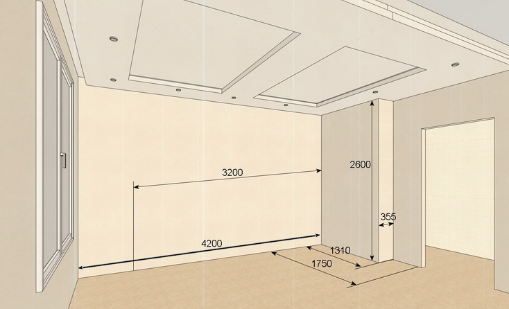

Решила показать в этой теме новую кухню. Кухня оказалась очень сложной. Было много согласований, вариантов, компромиссных решений...

Моя одна из последних - http://skilav.narod.ru/bd.htm - более розовая чем у Вас, Мамик_25 ! :-)
А как там в Вашей кухне, духовка я так понимаю боковое открывание имеет? Нет конфликта с подоконником?
Вообще-то, честно говоря, объем работ и сложность проекта в целом я оцениваю как большой и сложный, и Вас лично высоко ценю, но почему пластик какой-то в "клеточку Мосторга", и стеновая панель из того же пластика как на столешнице - это рудимент тяжелого прошлого, то есть начального периода современного кухнестроительства на постсоветском пространстве. Не встраиваемая ПММ конечно портит вид, но это наверное уже было у заказчика и пришлось "встраивать".

AlVadSk написал : Нет конфликта с подоконником?
Конфликта нет, духовка открывается четко на 90гр, полки свободно выезжают :)
AlVadSk написал : но почему пластик какой-то в "клеточку Мосторга", и стеновая панель из того же пластика как на столешнице - это рудимент тяжелого прошлого, то есть начального периода современного кухнестроительства на постсоветском пространстве.
Поверьте, выбор материала на фасад был очень мучительным, более того специально заказывали 2 листа сэндвичпанели и ждали почти 4 месяца из Испании. А Вы говорите "Мосторг" ;) К слову сказать, пластик очень вандалостойкий (основное желание заказчика, имеющего ребенка до 1,5 лет) И декор столешницы и стеновой панели тоже настоятельный выбор его же.
AlVadSk написал : Не встраиваемая ПММ конечно портит вид, но это наверное уже было у заказчика и пришлось "встраивать".
ПММ временно, фасад лежит не полновстраиваемую ПММ. Более того, в нише для холодильника тоже временно будет холодильник из серии "на дачу" , а позже это место займет 2-хметровый красавец Либхерр

AlVadSk написал : Кстати, инфа для Вас, Мамик_25, поскольку я вижу Вы полюбляете снабжать своих клиентов такой роскошью как выдвижные ящики в цоколи :-) . Правда, кажется мне, Ваши секции стоят "бочинами" прямо на полу, что чревато разбуханием ЛДСП при попадании воды на пол и лишает Вас такого удобства при монтаже, как регулировка высоты секции ножкой. Так вот, у Хетих есть такая штука - Держатель для ножки для регулировки цоколя Euro и роликовых направляющих FR 302/402/602. Артикул 0 073 630.
Извините, проглядела Ваше сообщение:o По поводу ящиков в цоколе-это пожелание заказчика прозвучало в самом первом обсуждении. Бочины не стоят на полу, а на бюджетных регулируемых ножках из МДМ, что дало возможность получить необходимые зазоры.
AlVadSk написал : клиентам не стану - крошки и всякая мелочь туда в щелки под цоколем попадает.
На торцы цокольных фасадов наклеила специальный профиль с силиконовой кромкой. Да и не вижу проблем с тем, чтобы вытащить ящик и протереть пол под ним:)
