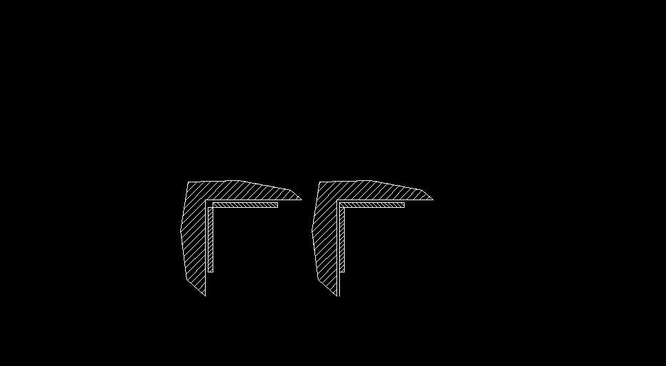

Собственно, какой вариант на картинке более правильный?

Продаются угловые стыки для плитки, вклеиваются вместе с угловой плиткой.

2bvn-2005 Второй, имхо...

А шов там делается? Какой ширины?

bvn-2005 написал : А шов там делается?
Обязательно!
bvn-2005 написал : Какой ширины?
Я делаю той же ширины, что и швы по плоскости, или чуть-чуть меньше...

2bvn-2005 Первый вариант для целых плиток.Второй очень подойдет для "обрезков".Ставите резаную и сверху накрываете целой,типа "для маскировки".

Если у тебя получится выгнать угол красиво при первом варианте, то считай что тебе очень повезло. Для такой укладки необходима идеальная геометрия плитки и такая же работа мастера. И есть на мой взгляд, один большой недостаток, затирать этот угол нужно очень тщательно (или заполнять раствором при укладке) для того что бы как можно лучше заполнить пустоту, а иначе затирка провалится.

bvn-2005 написал : Собственно, какой вариант на картинке более правильный?
mihamaster написал : Первый вариант для целых плиток.
+1.Особенно если присутствуют декоры с рисунком, который бы не хотелось нарушать резкой.
bush54 написал : Продаются угловые стыки для плитки, вклеиваются вместе с угловой плиткой.
Колхоз!

оба варинта рабочие.
Вы бы еще спросили, какой варинат более правильный - одевать носок сначала на правую ногу, а потом на левую или наборот! :)))))

ИМХО Более правильный вариант второй, при первом замучаешься затиркой хорошо заполнить шов Ну и ессно шов не должен быть виден с рабочей зоны

A.V.G. написал : при первом замучаешься затиркой хорошо заполнить шов
Для этого,при укладке,пустого места здесь быть не должно.Заполняется клеем,прочищается.Как не крути,но этот вариант более правильный,в смысле эстетичный.
