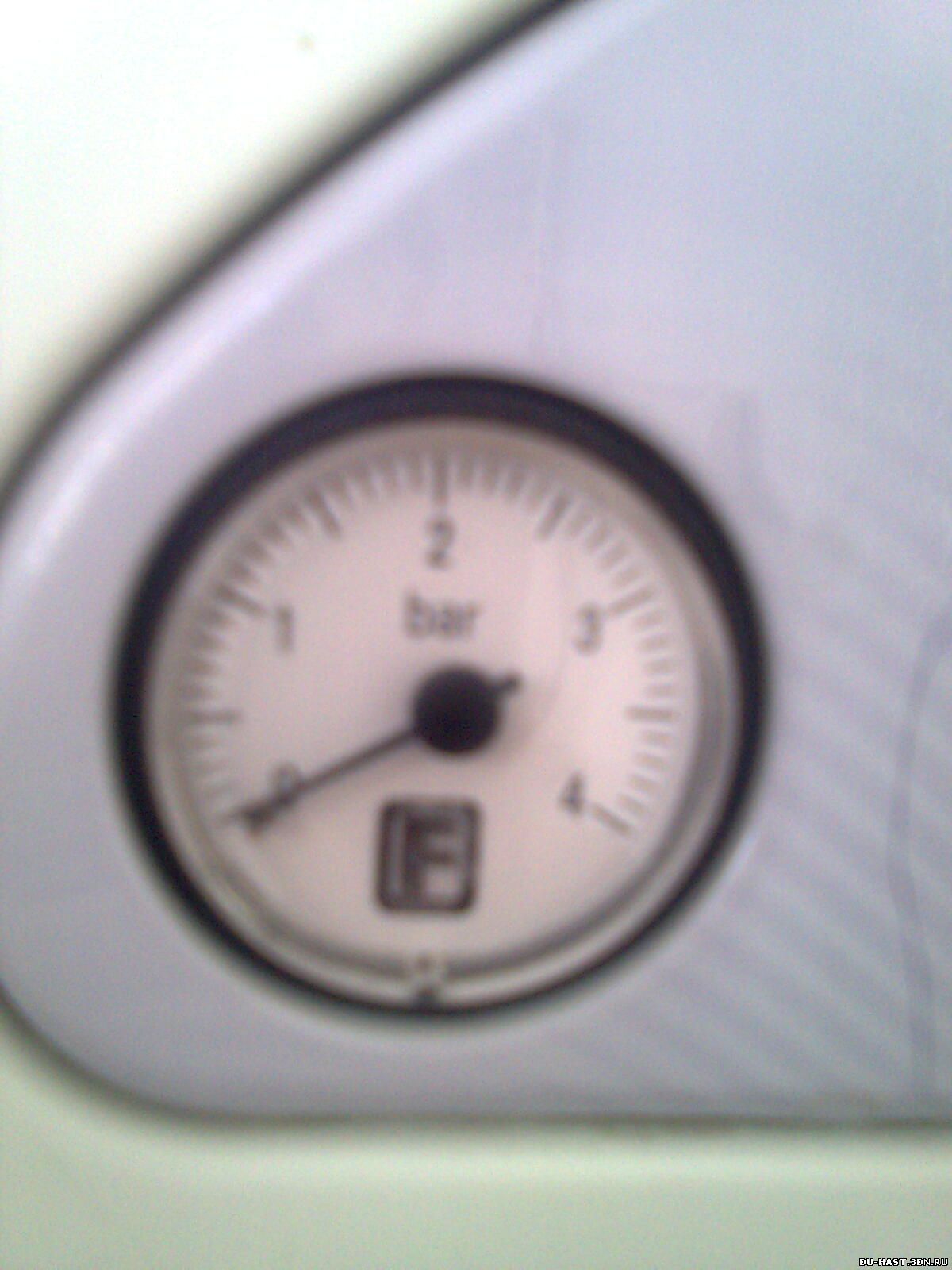

..............У меня автономное отопление котёл марки THERM, работает на газу сразу видно дешёвая херня, так как в своём доме у меня была Беретта, разница на лицо. Ну да сейчас не о том. Щас Жена мылась и кричит что вода холодная течёт вместо горячей. Я подошёл к котлу а у него лампы маргают красным, посмотрел, оказалось давление куда то исчезло, отурыл краник(такой маленький синий внизу) что бы поднять давление, давление не поднимается Что за фигня такая не чего понять не могу. Уже раз было что давление в течении полугода подапустилось, ну я открыл краник и та же фигня оказалась что оно не поднимается, я постоял подождал, потом кто то отвлёк ну я и забыл про него, вспомнил через часа 3, пришёл а там давление чуть ли не зашкаливает. Хотя по нормальному должно это млятское давление сразу подниматься. Что делать люди?????????????? Может есть кто сталкивался с такой бедой помогите??????????????????

Да любому котлу для старта хватит 1 атм в системе. Неучто у вас в водопроводе ниже? На котле есть манометр, по нему и ориентируйтесь. Скорей всего, засрана труба подпитки или сломан кран.
Обычно, подпитка занимает несколько секунд.
Резкие скачки давления в системе свидетельствуют о том, что вышел весь воздух из воздушной части расширительного бака. Туда надо накачать минимум 1-1.5 атм. любым велосипедным или автомобильным насосом.

Да в водопроводе давление нормальное и более менее стабильное. Именно по монометру и орентируюсь, но у него стрелка лежит и не шевелится. Я спустил вобще всё давление до нуля, но он его не поднимает вобще.

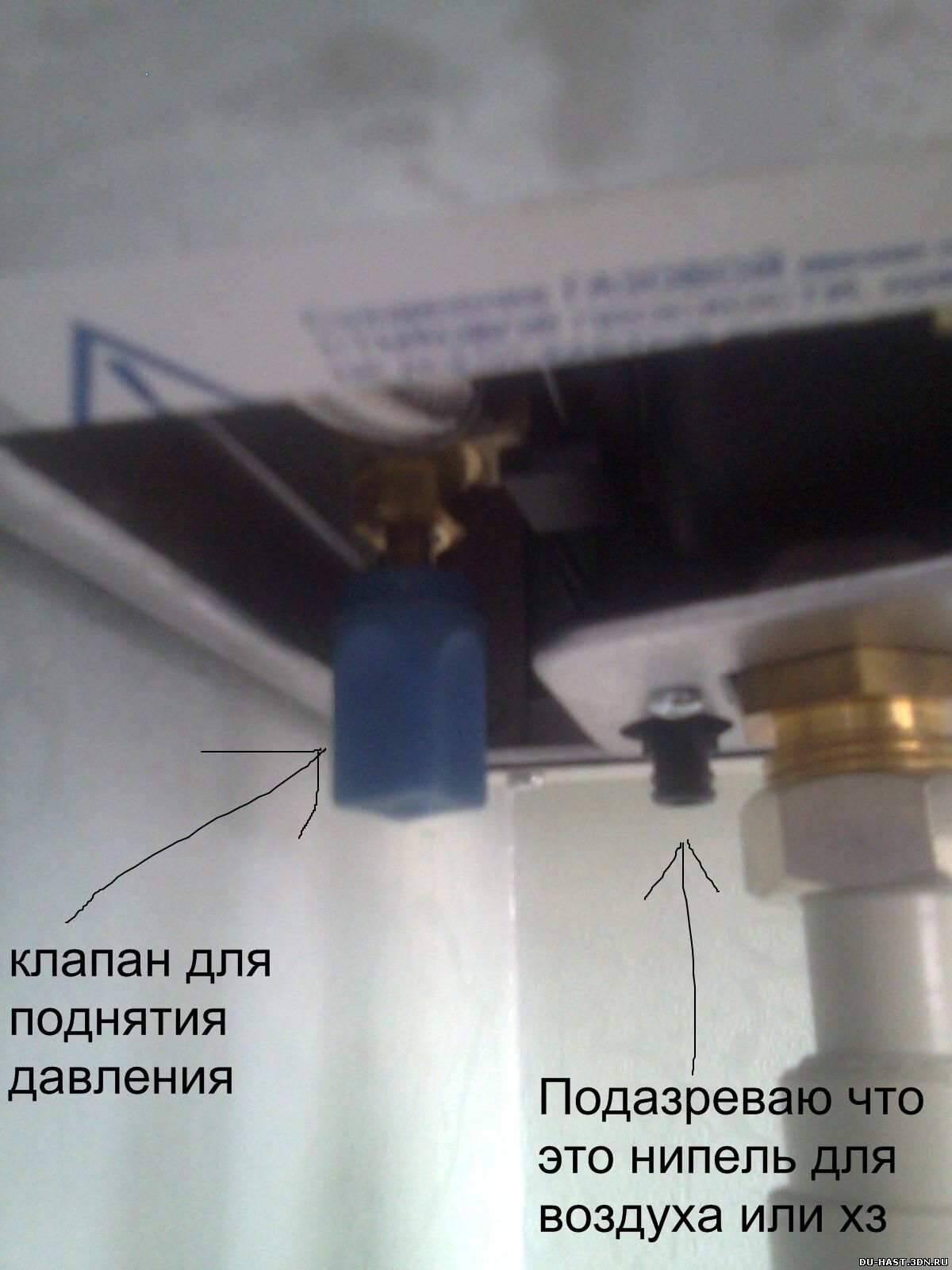

Сейчас попробую выложить фото
Вот
http://du-hast.3dn.ru/0640.jpg http://du-hast.3dn.ru/0641.jpg http://du-hast.3dn.ru/0642.jpg

Можно допустить(при условии что до котла нет засора) подпиточный кран залип в гнезде.Если сам барашек(синий) когда Вы его крутите(надо почуствовать) не прокручиваеться на штоке.Если залип нужно разбирать.Или же подпитать другим насосом.

Барашик (синий) крутится, я визуально это проверил с самого начала((

Барашек может крутиться а клапанок модет прилипнуть к посадочному гнезду, тогда только разборка.

Если я правильно вас понял то то что резьба на барашке крутится(опускается, поднимается) это ещё не показатель того что клапан не залип?
Если да то можно ли произвести разборку барашка собственными силами? или для этого нужен спец. инструмент?
