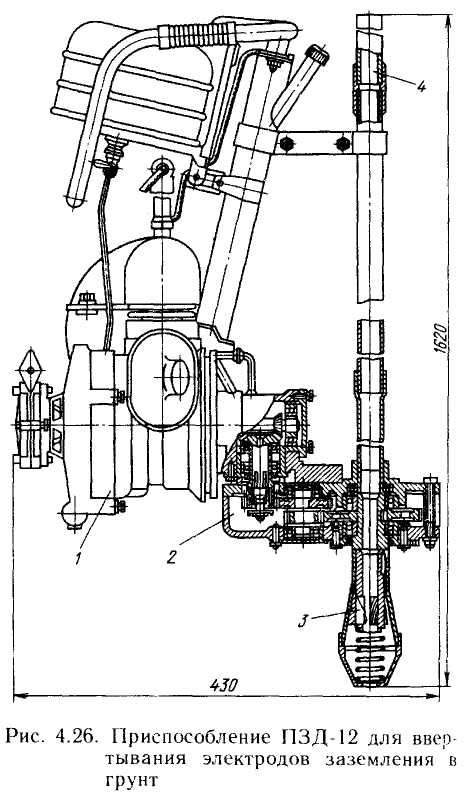

ПPOPAБ написал : Гибрид бензопилы "Дружба" и "бурилки". 12 миллиметровые свинчивающиеся стержни, длинной два - четыре метра, на первом "штопор". Стержень пропускался через самозажимную муфту и вворачивался по 40-50 см (высоко машинку подымать не удобно) на глубину до 60 метров, в зависимости от грунта, минут за пятнадцать. Весь металл - черный, был, без какого либо покрытия.
Это и была бурилка(имхо), а Вы её использовали
ПPOPAБ написал : советская механизированная система, вворачивания заземляющих электродов.

Перец написал : Я всё равно не верю. Бревно просверлить длинным сверлом проблема, а тут...
И Вам картиночку, с текстом:
Приспособление ПЗД-12 для ввертывания электродов заземления в грунт (рис. 4.26) со*стоит из бензомоторного двигателя /, редукто*ра 2, кулачкового зажима 3 и удлинителя 4.
Работа приспособления основана на том, что при осевом нажатии на рукоятку двигате*ля происходят автоматический зажим и вра*щение электрода, что обеспечивает ввертывание его в грунт.
Технические данные
Диаметр электрода, мм .... 12—18
Длина электрода, мм .... До 5000
