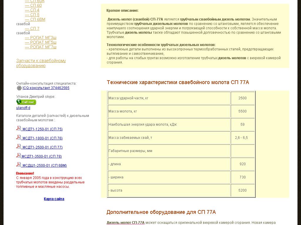

Kamikaze написал : Сколько весит 20-метровая ж/б свая?
А сколко весит ударная часть дизель молота? :)
Приблизительно половину от веса сваи... И сколько весит боёк перфоратора по отношению к массе заземлителя...
