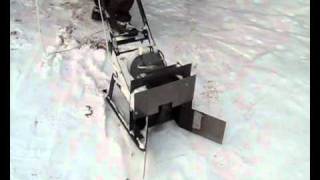

Доброго времени. А не опишите ли Вы подробнее о работе вот этого агрегата : Снегоуборщик "Метель" на базе культиватора ЛопЛош?? Интересно все...особенно процесс работы с ним ( желательно бы видео). Почему я не нашел шнеков? Или они не нужны?Сейчас на дворе зима...и работа этого инструмента на данный момент актуальна. Ну и конечно стоимость данного аппарата 10 тыр. ... я считаю немного завышеной:(. Может быть я не прав...извините. Очень хочется увидеть работу этого инструмента. На данный момент озадачен приобретением электрического снегоуборщика (изучаю предложения)...посему такой интерес. С уважением.

Снегоуборщик Метель
Melared,Это небольшой ролик пилотного варианта. Сейчас Метель выглядит, как на втором фото. Ну что сказать, это отдельный от ЛопЛоша инструмент, делается в основном из тех же комплектующих. Снег кидает либо налево, либо направо. Направление меняется выключателем на ручке, который включает реверс. Снегоуборщик роторный, у него другая система, нежели у шнековых. Хорошо работает с рассыпчатым снегом в небольшой мороз. Когда снег сырой и на улице выше нуля, как в этом году у нас преимущественно, испытывает проблемы. Кидает снег, это видно по ролику, достаточно неплохо. Остальные параметры Вы указали в своём посте. Заказать можно на известном Вам сайте, в наличии имеются.
