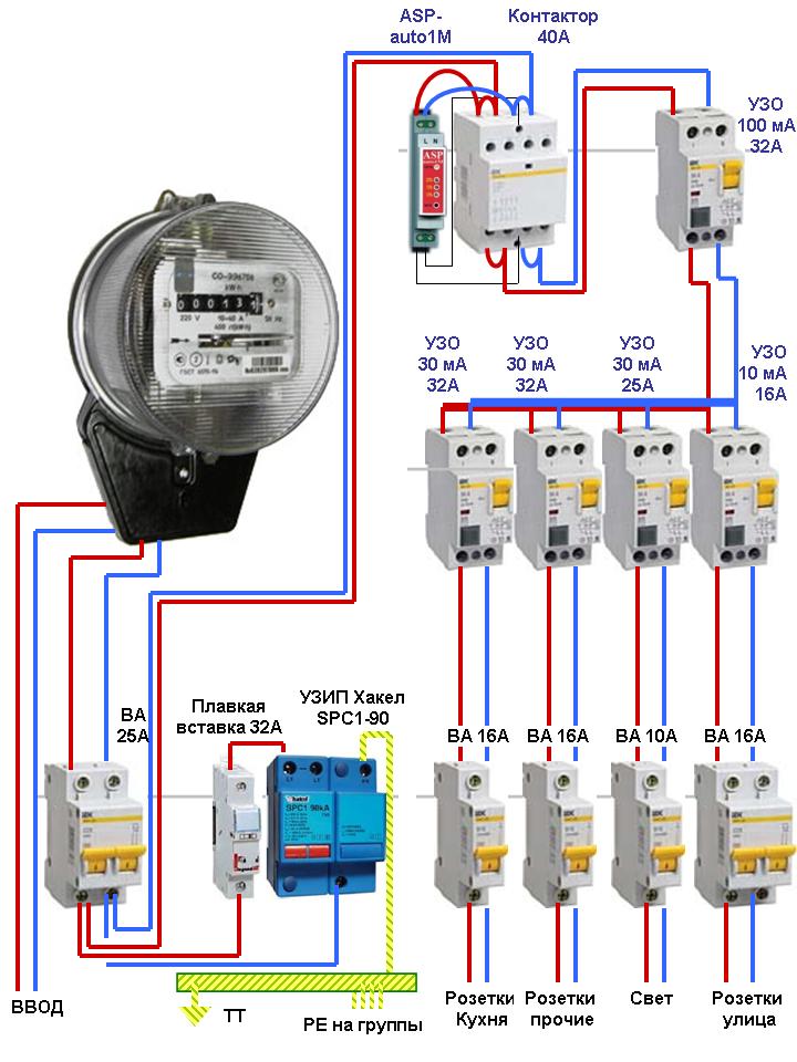

Dachnik77 написал : 3 группы "внутренних" потребителей, защищенных 3-мя УЗО 25/30 мА и 3-мя 16А автоматами
Не слишком много УЗО? Характеристика автоматов? На освещение 6А не хватит? А на розетки по 10А?

ВТБ! написал : Не слишком много УЗО? Характеристика автоматов? На освещение 6А не хватит? А на розетки по 10А?
Вот схемка. Даже еще одно добавил (поскольку ориентируюсь на ТТ). Конфигурация сделана под ИЭКовский щит на 32 модуля со счетчиком

Dachnik77
Тогда поменяйте местами УЗО с автоматами. И зачем двухполюсный автомат на улицу?
Общее УЗО 40А/100мА? Селективное (типа S)?
Какая характеристика автоматов?

ВТБ! написал : Тогда поменяйте местами УЗО с автоматами.
Не проблема. Иолько все почему-то ставят в такой последовательности: УЗО-АВ. И еще одно соображение: ВОЗМОЖНО позже развести 2 группы ("прочие розетки" и "свет") на на 2 подгруппы каждая (когда примемся "осваивать" ныне чердак)
ВТБ! написал : И зачем двухполюсный автомат на улицу?
Не знаю. Паранойя. Чтоб потенциал нейтрали на улицу (гле мокро) не выносить. В принципе (на сегодняшний день) норм.положение "ОТКЛ"
ВТБ! написал : Общее УЗО 40А/100мА? Селективное (типа S)?
Нет, обычное АС. Исключительно в целях резервирования (система-то ТТ. УЗО - единственная мера защиты!)
ВТБ! написал : Какая характеристика автоматов?
С
