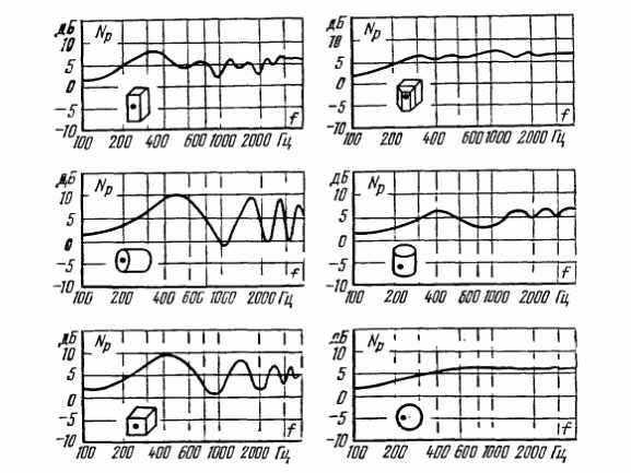

Vlad Zhdanov написал : Не понимаю от куда у Вас возникает отраженная волна.
Эта картинка Вам ничего не напоминает? Зависимость АЧХ от формы корпуса (из старых учебников). Неровность обусловлена дифракцией. Вроде так.
30.03.2010 в 00:43:52
2Vlad Zhdanov
Это я к тому, что делая симметрично по трем (четырем) направлениям - вы получите огромные всплески, но их будет немного, а уменьшая количество симметрий - количество всплесков увеличивается, но амплитуда каждого уменьшается. Смотрите, на картинке вверху - самая неровная АЧХ у круглой передней панели, самая ровная - у шара.

MADONNA написал : Эта картинка Вам ничего не напоминает? Зависимость АЧХ от формы корпуса (из старых учебников). Неровность обусловлена дифракцией. Вроде так.
Вы статью, откуда взяли картинки, внимательней почитайте. Основная речь идет о внутренних резонансах колонок при разных конфигурациях корпуса, а не о влиянии передней панели. Влияние передней панели конечно есть, тот же баффл прекрасно виден, но в данной статье речь не об этом.

2Vlad Zhdanov
Какая статья? ССылочку дайте плз, я картинку просто нашла, по другому поводу.
Vlad Zhdanov написал : а не о влиянии передней панели.
В ЭДГЕ задайте переднюю панель 300х1000, подвигайте дин, о каких резонансах может идти речь, если объем вообще не задан, а только передняя панель? И наклоны и волны появляются за 500, а то и 1000 гц, где уже влияние внутреннего объема ящика ничтожно, зато выползают болячки фасада. Я Вас вообще не понимаю. То Вы уделяете повышенное внимание баффл-степу, который есть потерянная (неотраженная) НЧ волна, а потом вовсе отрицаете отражение. Интересно, за счет чего тогда баффл-степ, если никакие волны от передней панели не отражаются? А если отражаются - то неизбежно складываются, и в результате сложений дают мерзкие волны на АЧХ. У шара (обратите внимание) отраженной волны нет, как следствие - ровная АЧХ. К слову сказать (и к вопросу о картинке) у шара таки стоячие волны есть - одна большая, и далее ее производные. ОНи на той картинке не нарисованы именно потому, что картинка показывает наиболее характерные АЧХ с учетом отраженной волны, а не внутренних сложений и резонансов. .

Вся статья: http://www.rsu.edu.ru/~foboss/hi-fi/acoustic/dolnik.pdf
Описание к картинке Вы зделали правильно, извините за наезд. Просто в памяти отложилось что статья совсем о другом. В свое оправдение: Статья довольно старая и данные картинки похоже получены на основании моделирования. В реальности все получается не так страшно, достаточно просто скруглить углы( что большинство и делает).
MADONNA написал : В ЭДГЕ задайте переднюю панель 300х1000, подвигай
Да не раз двигал. Такого ужаса как на этих картинках не получаеться.
Похоже у него источник излучения(динамик) точечный. С реальными размерами все будет не так страшно.
