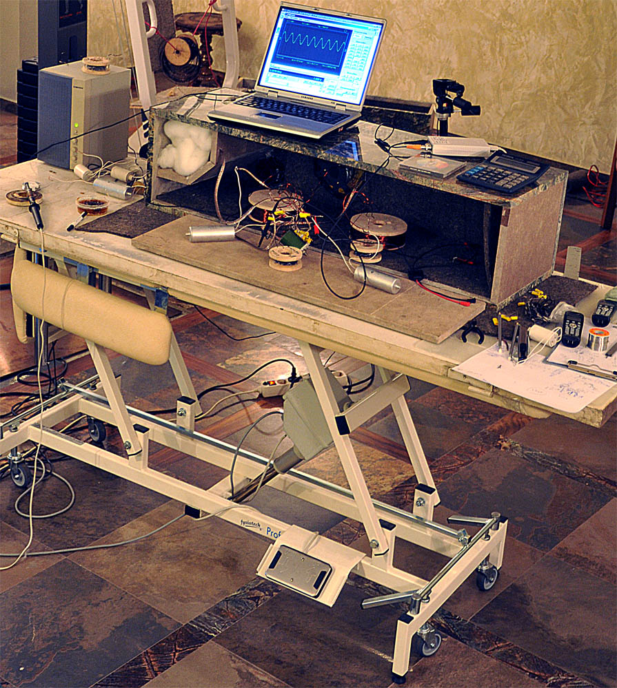

01.04.2010 в 00:57:31
2юра Т
Что Вас удивляет? Я не могу (пока) согласовать дин СЧ (он 4ом и сильно отличается по чуствительности от НЧ), то есть теоретически фильтр проектируется на раз, а вот воплощение получается каким-то странным.
Проблема в том, что частоты раздела 220 и 6200 и если делаю 300-5000 то все отличненько, а такая широкая полоса "не лезет" - середина (в районе 2000-4000) лезет в плюс 3-6дб, можно конечно плюнуть итак оставить, но я еще поборюсь завтра.

Ну вот и все.
Даже немного грустно.
Фильтр СЧ готов. Пока только в макете (завтра уже выполнят оригинал) и все эти смешные разговоры про третие-вторые порядки оказались лишь дутыми пузырями.... Второй и четвертый порядок, на СЧ проблема (долго ломала голову) была в сильно переменном сопротивлении нагрузки (которая есть по сути индуктивность). Разложила на плечи, ввела постоянную активную - и все стало на свои места.

02.04.2010 в 01:48:21
Фрагмент творческого процесса. В основе композиции - массажный стол, который используется в качестве стапеля. Последний этап макетного воплощения кроссовера. Музыку пока не включала (какая сила воли!!!!), только по приборам.

02.04.2010 в 13:21:04
WISA написал : Далее ЗЯ легко можно переделать под ФИ и большинство других видов оформления.
Переделка в "большинство других видов" вообщем-то невозможна. Что касается ЗЯ>ФИ, то тут тоже все не так просто. Дело в том, что объем ЗЯ выбирается исходя из стремления получить Qtc =0.707. И естественно расчетный объем ЗЯ будет иным, чем ФИ. (за исключением одного случая, но он довольно редкий).
WISA написал : при нормальном слухе и опыте достаточно легко можно определить, что чего то не хватает, а что лишнее.
Если в качестве фильтра используется один элемент - то ожет бы и да, теоретически возможно. Но обычно обсуждаются (и применяются) фильтры 2-3-4 порядка, и тут уже без приборов делать нечего. Я уже говорила, что полученные номиналы отличаются от расчетных (у меня) в полтора-два раза. Причем например на ВЧ (я сначала планировала 2-й, а по результатам замеров приняла решение делать третий порядок) у меня расчетная емкость была 1.8мкф, а при фактических замерах оказалось, что 1.1, причем 1мкф мало, а 1,2 много. На слух это не определяется, а по приборам видно замечательно.
