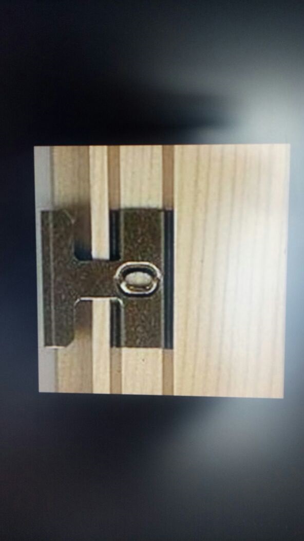

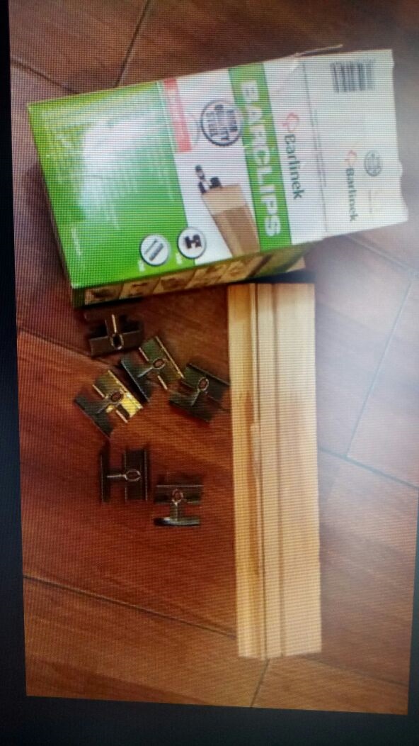

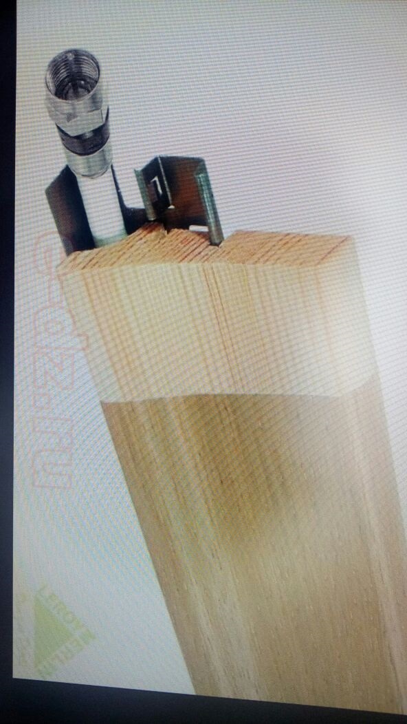

тоже предстоит приладить деревянный плинтус Барлинек (уже куплен, белого цвета, плоский) к стене У Барлинека есть свои фирменные скобы
Стоит ли применять сей крепеж (5 штук идет на 2 погонных метра плинтуса) или насквозь крепить ?

GEO-Tr написал: У Барлинека есть свои фирменные скобы
С этих скоб слетает на ура, если стены немного неровные и натягивать приходится... И если снять один раз плинтус - слетает еще лучше :)
В итоге ... крепил в стену деревянную пробку на клей (удобно покупные чепики, но под них бур доработать, чуть сточить чтоб отверстие поменьше было и чепик плотно садился) и плинтус прибивал длинным "медным" финишным гвоздем с маленькой шляпой. Чтобы просверлить точно отверстие - зажимаем гвоздь с отрезанной шляпой в дрель и сверлим плинтус приложенный к стене насквозь - на стене получаем отметку.
