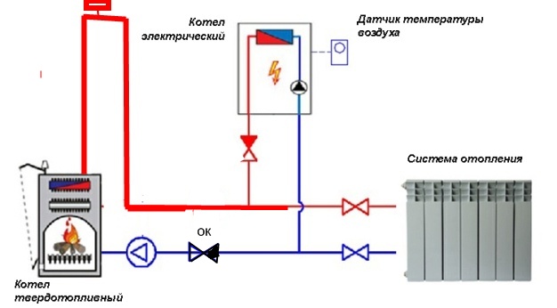

Inch1964 написал: , Адекватные люди или заказывают проект, или сами его делают (рассчитывают).
я попросил сделать теплорасчет чайника.Был готов оплатить...итог НОЛь.Хотя для монтажа СО в собачьей конуре, горепроектировщик навязывает его ,в обязательном порядке!

FotoMaker, Котлы монтируются параллельно. можно с одним насосом, можно с автономными к котлам. Это простейшая схема.
В зависимости от требований к ТТ котлу, система усложняется. Все определяется по конкретному материалу и по агрегатам системы.

касимов написал: Котлы монтируются параллельно. можно с одним насосом, можно с автономными к котлам. Это простейшая схема.
Схема нерабочая совершенно. Обратные клапаны нарисованы не в том направлении. А на остальное уже и смотреть не имеет смысла.
П.С. Прежде чем других охаивать, для начала бы хотя бы условные обозначения арматуры выучили. ГОСТ 2.785-70
Так что звание горемастера и неуча заслужили именно вы в первую очередь.

Inch1964 написал: Обратные клапаны нарисованы не в том направлении.
А цвет их не напрягает зрение?

касимов написал: А цвет их не напрягает зрение?
А вы и правда умалишенный, раз обратные клапаны только по цвету различаете? А на вкус не пробовали?

Против закона идти не реально, поэтому делая ЕЦ, не мешаю горячей подниматься вверх, а холодной скатываться вниз. Оппонент крутит линии разводки,как хочет. Не всегда, но иногда явные глупости ,навязываются с упорством. Ну а как реагирует на свои ошибки, это знают все с ним пообщавшиеся. И СОТНИ его клиентов. :eek: BV, Спасибо за общение. Я знаю свои недостатки и возможности, поэтому не берусь за непосильные объекты, но чтобы запустить систему в ЕЦ, я знаю что нужно делать. Инчин предложил человеку вот такhttps://yadi.sk/i/6Ljj64KR3SC9UC не вопрос, поеду, переделаю....

Против закона идти не реально, поэтому делая ЕЦ, не мешаю горячей подниматься вверх, а холодной скатываться вниз. Оппонент крутит линии разводки,как хочет. Не всегда, но иногда явные глупости ,навязываются с упорством. Ну а как реагирует на свои ошибки, это знают все с ним пообщавшиеся. И СОТНИ его клиентов. :eek: BV, Спасибо за общение. Я знаю свои недостатки и возможности, поэтому не берусь за непосильные объекты, но чтобы запустить систему в ЕЦ, я знаю что нужно делать. Инчин предложил человеку вот как ниже на схеме. не вопрос, поеду, переделаю....
