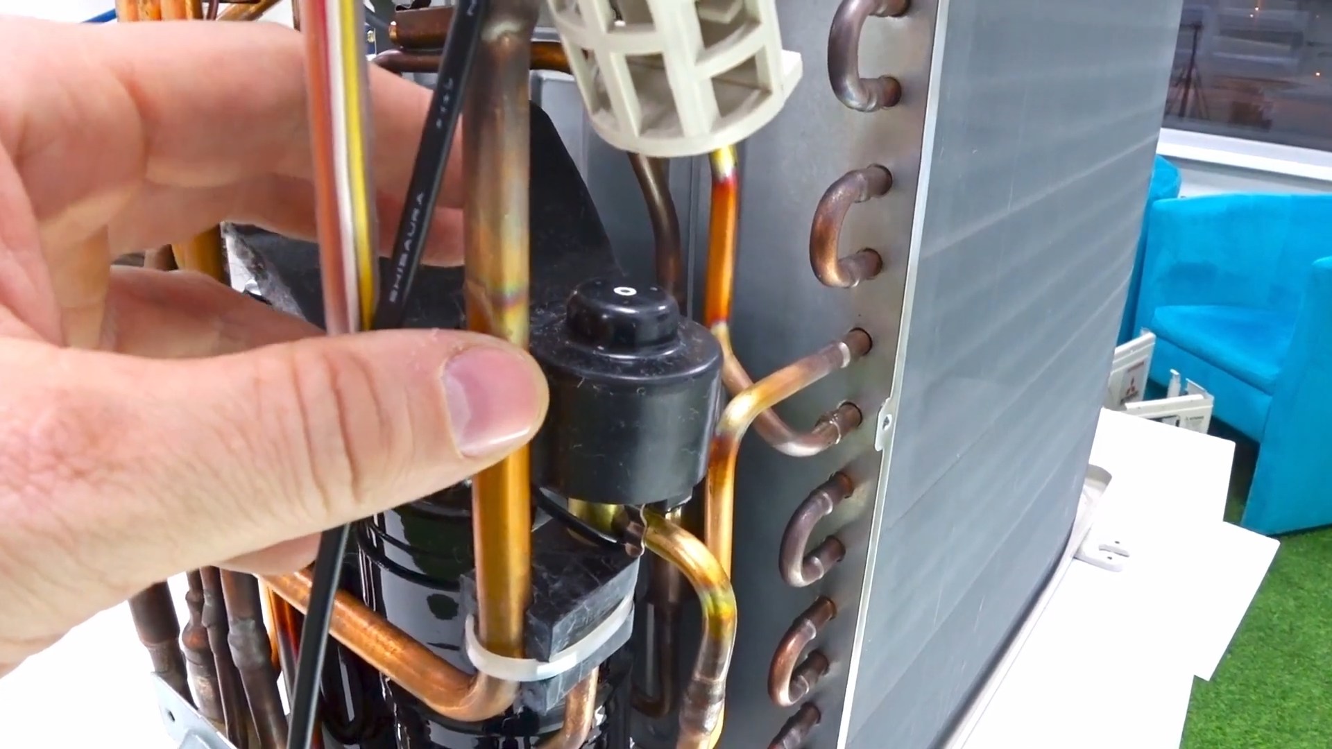

MADONNA, Во внешнем блоке находится (если находится)
Из интернета: Электронный расширительный вентиль (ЭРВ) — это ключевой компонент современных систем кондиционирования, который отвечает за точное дозирование подачи хладагента в испаритель внутреннего блока. В отличие от механических аналогов (ТРВ), ЭРВ управляется электронным контроллером, что обеспечивает высокую точность, энергоэффективность и быструю реакцию на изменения нагрузки.

Повторю вопрос: где в 07 модели находится ЭРВ? И зачем? Ты пишешь - что во внешнем. Однако, назначение у него - дросселирование и стало быть он должен быть расположен перед испарителем. Так?но допустим японцы этого не знают и поставили его во внешнем блоке. Вопрос - зачем? В 07 формфакторе ЭРВ?? Ты утверждаешь что у тебя они есть - возможно, я неправа - но тебе же несложно сказать как называется твоя модель (даже две)

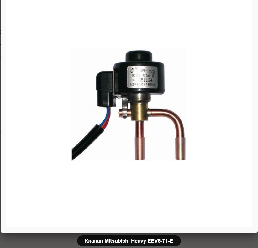

MADONNA, странно Вы беседу ведете. Я к вам на Вы, Вы мне тыкаете. Зачем? 2026-08-25 19-44-24 2026-08-25_20-05-04 image Электронные расширительный клапаны (вентили) предназначены для точного регулирования подачи жидкости в испарители систем охлаждения и воздушного кондиционирования. Компактные и легкие клапаны имеют большой диапазон по производительности и могут работать в двух направлениях. В конструкции клапана используются униполярные приводы.

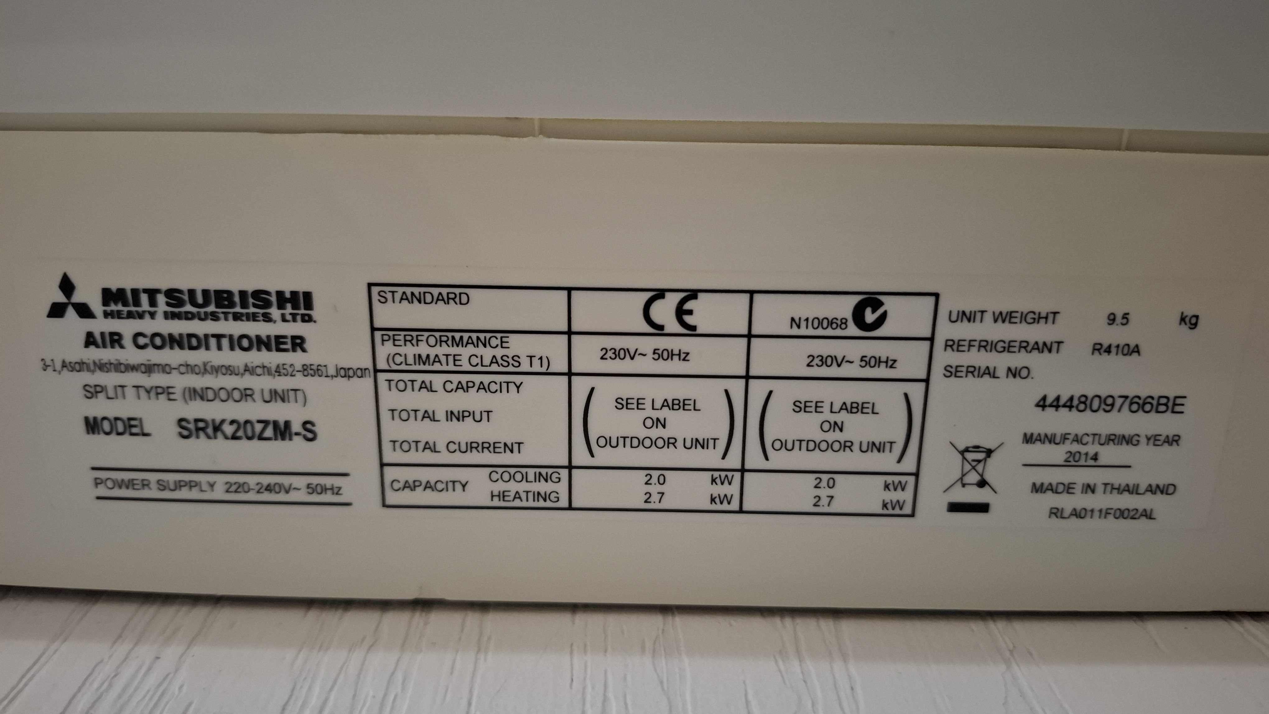

Сомелье-фрилансер,  Удивил, наверное я очень отстала от жизни. Очень крутой аппарат - 2000/620 =-3,226, если ЭРВ помог достичь такого высокого КПД - то оно того стоило. Жаль не указан температурный диапазон в котором были получены такие результаты.
