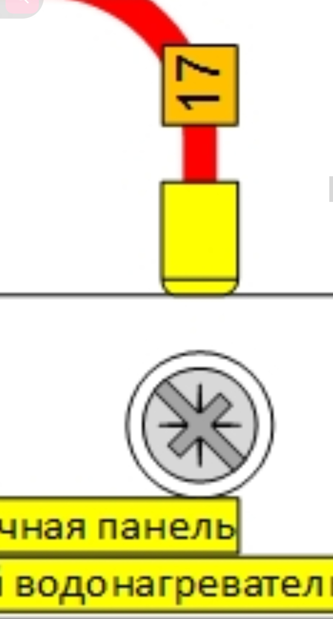

Не вздор, а ПОЛНАЯ МОНТАЖНАЯ СХЕМА ЩИТА .Думаю даже очень далеким от электричества людям очевидна разница.

Это не схема - а компоновка щита. Из этой картинки ничего не очевидно
Первый раз когда соглашусь с мадам... Это больше похоже на РИСУНОК внутренности щита но никак не
BV написал 27.08.2026 в 17:08
ПОЛНАЯ МОНТАЖНАЯ СХЕМА ЩИТА.
  1. Качество рисунка такого что он не читается . От слова "совсем"
  2. Даже по рисунку точно не скажешь назначение щита . А именно, это щит освещения, силовой щит, распределительный щит или еще какой.
  3. Этот красивый рисунок даже близко не подходит к названию "схема щита", даже если как Вы пишите что есть Экспликация оборудования. Он больше подходит к "схеме наполнения щита модульным оборудованием"
  4. Кроме схемы наполнения (нормальная, со всеми размерами и размещениями элементов в щите) должна быть и электрическая схема
Это минимум что можно сказать про этот РИСУНОК но никак не монтажную схему ...

Схема волне схема, схема сборки щита, это не электрическая и не функциональная, эта схема сборки. Допустим есть схема сборки печатной платы, вот там так же.

Для тупых - это номера проводов для сборки (что с чем соединять) , а бирок может и не быть.
Откройте оригинал и увеличивайте - все видно.
Ким написал 27.08.2026 в 19:12
См выше - есть назначение автоматов. И написано в цитате - квартирный щит, для двушки - то есть РЩ.
Русским по белому СБОРОЧНАЯ СХЕМА.
Да, и в ней - расчет мощности.....но это пример именно сборочный. А еще должен быть весь ЭОМ листов на 30-40...Трассировка, ГОСТы, указания по монтажу.....Выложить тоже?)

В том то и дело что при увеличении все размазывается. На комп копировал. - лучше не стало. А такое обычно смотрю Интересно. Особенно когда все читаемо и можно понять что есть что и что именно предлагается. Сейчас же чисто по контурам модулей пришлось фантазировать. А это уже не очень интересно

Ким написал 28.08.2026 в 01:12
Ниже - скриншот смартфона Screenshot_20260828-011605
Где тут размазано?
Если нажать кнопку оригинал, всё хорошо читается при увеличении.
Вот что написал:
Спецификация прилагается для заказчика.
С какой целью вы искажаете то, что я написал? Или просто путаете похожие слова? ;)
В электропроекте также может быть экспликация ПОМЕЩЕНИЙ (например, квартиры , но никак не оборудования) для понимания назначения помещений, кабельного журнала, трассировки и соответственно расчета длины кабелей и тд....
Исключительно ваши фантазии.
На такой сборочной схеме щита размеры не проставояются. Положение элементов определяется последовательностью расположения, и шаг как правило 1 модуль, и типовое количество модулей на рейке дюжина.
Кроме того, как правило в ЭОМ сборочной схемы нет.
Плюс такой схемы, как на примере в том, что элементы и соединения расположены оптимальным образом.
И да, по этим схемам реально собираются щиты.... и даже без однолинейной схемы (ту, которую, вы назвали электрической) ее достаточно для сборки и установки щита на объекте. Ну и конечно "все продумано за вас".
