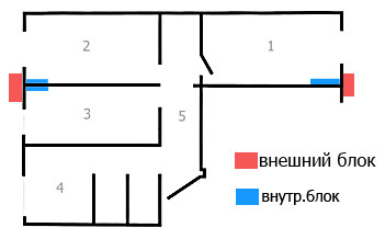

Vdeg написал : Будет, если не поставите инвертор.
Планирую вышеобозначенный инвертор Ballu.. с учетом этого где лучше разместить внутренний блок?

16.05.2012 в 23:12:59
дуют инверторы и неинверторы примерно одинаково. конструкция внутренних блоков мало чем отличается. все дело в температуре воздуха на выходе из кондиционера. внутренний блок рекомендуется над изголовьем кровати ставить. напротив хуже.

16.05.2012 в 23:23:21
tonche Я так понимаю что лучше №1 по схеме?

16.05.2012 в 23:28:04
Сергей62, Инвертор дешевый не советую. Ставь девятку, если хочется на всю квартиру - то поставь на место 2. Штробить придется петлей (трубки выходят слева) под окно. Если найдешь денег на два кондея - поставь две семерочки, на кухню и в комнату. Если два кондея- то в комнате поставил бы над диваном.

17.05.2012 в 00:13:28
Дикий + написал : Сергей62, Инвертор дешевый не советую. Ставь девятку, если хочется на всю квартиру - то поставь на место 2. Штробить придется петлей (трубки выходят слева) под окно. Если найдешь денег на два кондея - поставь две семерочки, на кухню и в комнату. Если два кондея- то в комнате поставил бы над диваном.
Кстати вопрос.. Вы говорите штробить петлей ибо трубки выходят слева, а наружний блок будет расположен справа от внутреннего. Сегодня для общего развития смотрел несколько видео по установке кондеев. Так в нескольких при необходимости вывода трубок направо их просто загибали внутри внутреннего блока.. Это совсем неправильно получается? Чем объясняется неправильность действий и насколько это критично? ... Если поставить на место №2 не будет ли ночью кондей дуть в голову спящим на диване?

17.05.2012 в 07:09:55
ser подводка при монтаже в один этап с любой стороны, питание по интструкции на наружку подается. по факту можно и на внутрянку запитать.

17.05.2012 в 07:11:08
Сергей62 написал : их просто загибали внутри внутреннего блока..
ага и порты прятали в короб. при одноэтапном монтаже так и делается. заложенная в стену магистраль должна выходить в левом нижнем углу внутреннего блока.
