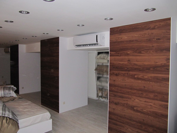

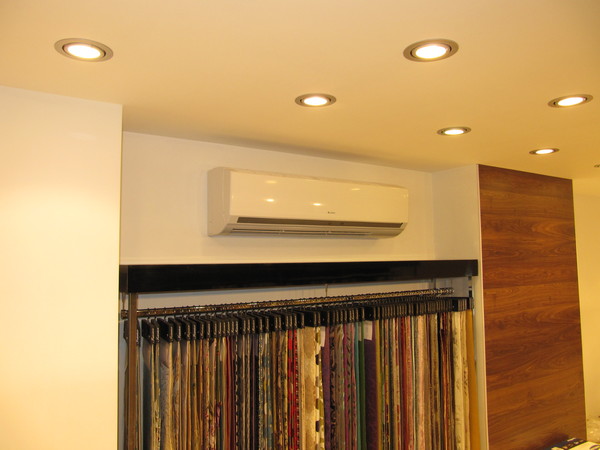

Хотя и Китаец может смотреться вполне прилично в интерьере (Салон текстиля Togos, оборудование GREE COZY, Китай пров. Джухай) ...
