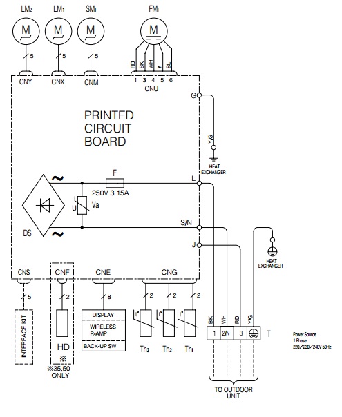

подскажите, как подключить питание mhi srk25zj-s/src25zj-s к внутреннему блоку?
baziliov
baziliov
Регистрация: 24.04.2011
Львов
Сообщений: 673
13.03.2013 в 11:55:36
схема есть?давайсхемы.

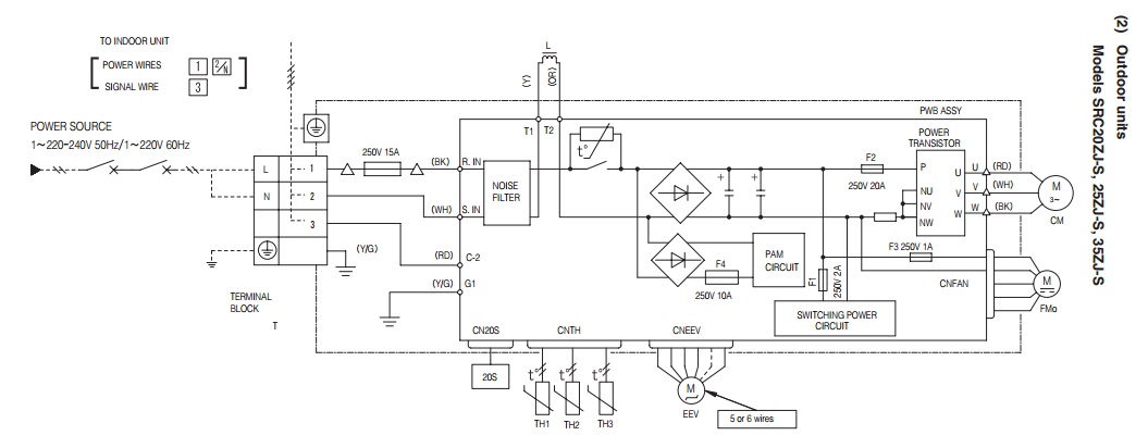

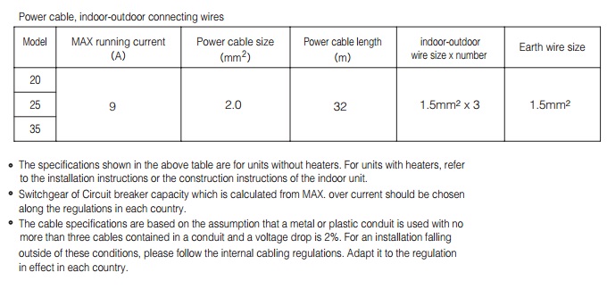

Хотел узнать по проводу который пойдет для питания внешнего блока, а именно какой марки (так как часть провода) выходит на улицу? И по мощности 3*1.5 или 3*2.5 если максимальный по мощности кондиционер будет mitsubishi heavy srk35zj-s ?
Alpha
Alpha
Регистрация: 20.12.2011
Одесса
Сообщений: 640
13.03.2013 в 20:22:23
)i(u|( написал : Хотел узнать по проводу который пойдет для питания внешнего блока, а именно какой марки (так как часть провода) выходит на улицу?
Вот вся необходимая инфа:
