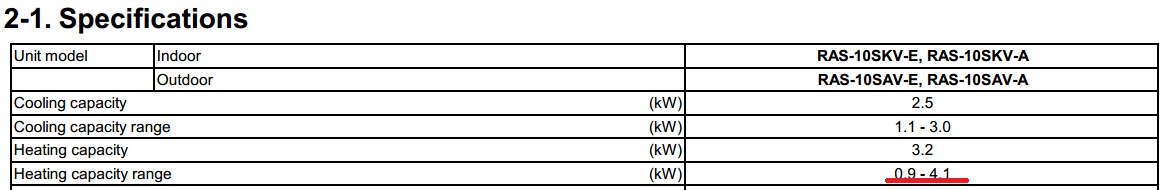

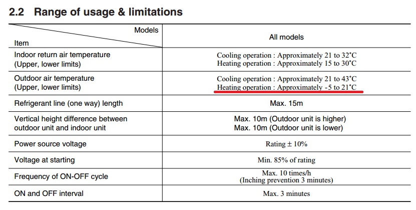

Номинальная теплопроизводительность у Хеви - 2,8 кВт, у инверторной Тошибы - 3,2 кВт с возможным диапазоном работы от 0,9 до 4,1 кВт. Нижний режим работы на обогрев у Хеви -5*С, у Тошибы -10*С.
Долговечную работу своего оборудования производитель гарантирует в определённом температурном диапазоне (при условии прохождения Т/О:)).
