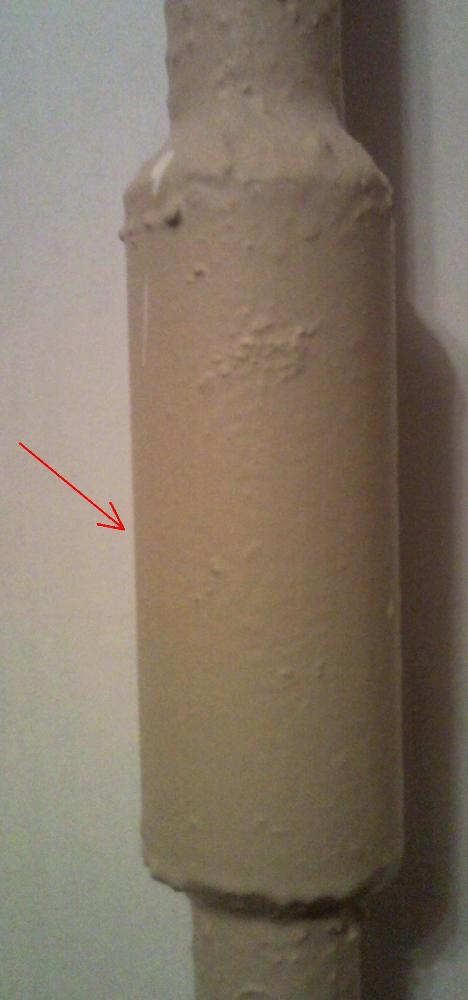

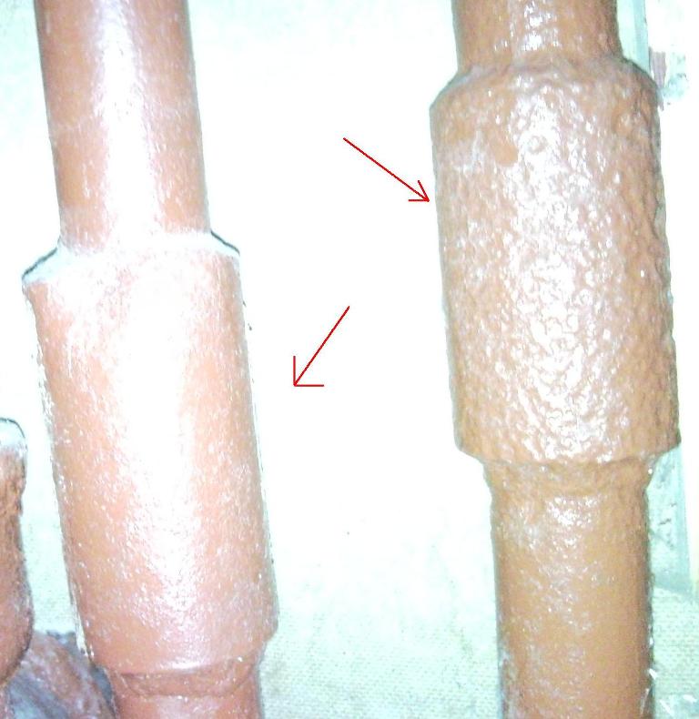

Доброго времени суток! Возник спор, о назначении муфт (на рис. указаны красным цветом) на стояках ХВС, ГВС и отопления. Какое их назначение?:)
Второй вопрос есть ли ссылочки о межэтажных гильзах (о их назначении и т.п.)?

1) Значительно увеличивает скорость монтажа. 2) Даёт , в пределах 1-5 см, сыграть размеры. 3) Не даёт попасть внутрь трубопровода продуктам сварки(шлак, мет. брызги)
Артемий написал : Второй вопрос есть ли ссылочки о межэтажных гильзах (о их назначении и т.п.)?
Гильза должна торчать из перекрытия на 50мм. Она даёт возможность "дышать" трубе при терморасширении.

DED написал : 1) Значительно увеличивает скорость монтажа. 2) Даёт , в пределах 1-5 см, сыграть размеры.
+1 Насчет третьего яб поспорил.... Ну и обязательно портит внешний вид...:)

pacik написал : Насчет третьего яб поспорил....
Ну если Вам охота гонятся за "сверчком" в стояке.....:)
Согласен, главное - сварным гораздо проще сваривать по такой технологии, а не встык.
ЗЫ А варить с помощью зеркал, наверное уже умеют единицы.

АКВАГАЗ написал : А варить с помощью зеркал, наверное уже умеют единицы
Умеем, не вопрос. Но зеркола приемлемы при разовых , ремонтных работах, а не когда Вам надо обваривать новый дом с нуля. Когда на одном этаже может быть от 30 стыков и за смену надо проварить стыков 200.

Стаканы одеваются НА стояки, чтобы при сварке не уменьшить сечение трубы. И чтобы окалина не валилась внуть трубы: забивает стояки насмерть.
