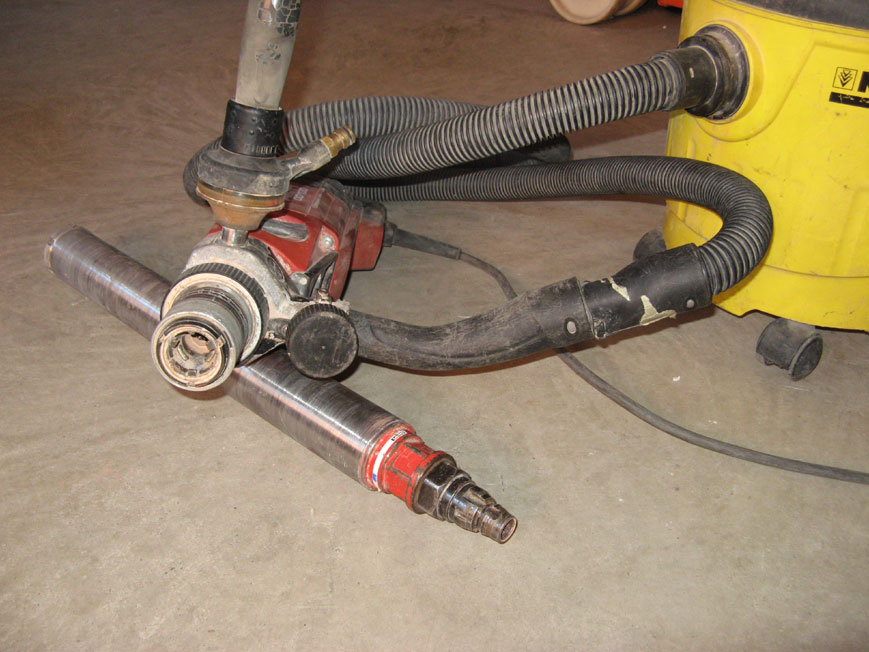

sansan21 написал : Как удалять арматуру придумали?
Ну, арматура вентканалу не помеха.
Интересно другое - как отверстие снаружи оформить? Какой-нибудь красивенький диффузор, предназначенные для внутренних помещений быстро превратится в грязный отвратительный нашлепок...

В моем случае, снаружи будет отвод канала вниз, а там далее установка из глушителя, вентилятора и фильтра) Так что дизайн будет в любом случае, техногенный. Но мне это даже нравится)) Да и функционал, если честно, на первом месте, а совсем ужасно это смотреться в любом случае не будет.

Dachnik77 написал : Ну, арматура вентканалу не помеха.
если под вентканалом понимать лохматую дыру неправильной формы - согласен. А если топикстартер туда захочет трубу поставить?

Отверстие проделано, труба проложена. Всем спасибо Оказалось 12см кирпич, далее около 25 см утеплителя, 20 см пенобетона, и 3см бетона. Единственная возникшая сложность - планировалось сделать отверстие в самом верху, но после первого сверления, оказалось, что в верхней части стены не пенобетон, а обычная бетонная заливка, которая очень долго и тяжело сверлится, и в данной ситуации сохранить чистоту комнаты вряд ли получилось бы. Пришлось перенести отверстие ниже. В таком виде тоже вполне удобно.

romanj написал : Оказалось 12см кирпич, далее около 25 см утеплителя, 20 см пенобетона, и 3см бетона.
То о чем и писал
romanj написал : после первого сверления, оказалось, что в верхней части стены не пенобетон, а обычная бетонная заливка
но хоть не перепилили несущую перемычку???

Ким написал : но хоть не перепилили несущую перемычку???
Нет, только проделал небольшое углубление, поняв что сверлить там дальше не вариант:)

Мы с вами как будто в одном доме живем! (У меня монолит). Только я еще делаю ремонт, и уже узнал о каждой дырке в нашем доме.
Все стены, выходящие на улицу, сделаны из больших газобетонных блоков белого цвета. По верху оконного проема лежит небольшая бетонная балка, ее задача - держть лишь те блоки, что лежат на этой балке.
Это не 3см бетона, а 3см цементной штукатурки.
Удачи в ремонте!
