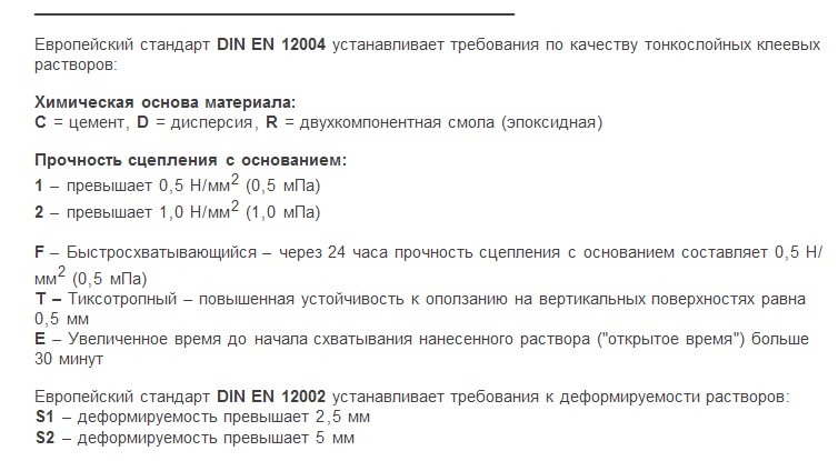

Вам нужен быстротвердеющий цементный клей, монтировать сантехнику можно через 24 часа, если слой клея под плиткой 2-3 мм. Знак класс C2F должен стоять на лицевой стороне мешка. Для примера: LITOSTONE K98 (LITOKOL), SOPRO №1 shnell (SOPRO), Knauf Shnellkleber (KNAUF), Ivsill EXPRESS+ и так далее.

Требования по клеям и обозначения на мешках.

"Клей "Ивсил" "Старт" - хороший, зернистый, не стекает с плитки, легко оттирается, легко формируются "зубчики" гребёнкой, которые не расползаются, даже если намазать плитку и отложить на пару минут, надёжно держит плитку, не плывёт." - ЗЕРНИСТЫЙ, значит там песок КРУПНЫЙ, ПЛОХОФРАКЦИОНИРОВАННЫЙ, хороший клей оттереть от плитки сложно, настораживают технические показатели, адгезия у ивсила ВСЕГО 0,5МПА.....слой 1 см сделать можно,но с такой НИЗКОЙ адгезией через некоторое время вся стена рухнет вместе с плиткой. Открытое время работы ВСЕГО 10 МИНУТ...У клея крепс Усиленный технические показатели: адгезия 1,0 Мпа, открытое время 20 минут, сравнивать его с ивсилом неправильно,тем более со "стартом"! Крепс Усиленный самый лучший и недорогой клей!

Федор87 написал : ЗЕРНИСТЫЙ, значит там песок КРУПНЫЙ, ПЛОХОФРАКЦИОНИРОВАННЫЙ, хороший клей оттереть от плитки сложно, настораживают технические показатели, адгезия у ивсила ВСЕГО 0,5МПА.....слой 1 см сделать можно,но с такой НИЗКОЙ адгезией через некоторое время вся стена рухнет вместе с плиткой. Открытое время работы ВСЕГО 10 МИНУТ...
Церезит 11 описываете,но все его юзают(и я того же мнения),а у старта открытое время по факту больше,кстати на ивсил старт в составе бригады укладывал керамогранит на пол в техцентре Субару у Успенского,может кто заезжал на Коломенскую,только в не новый ниссановский центр,а чуть глубже от дороги,лет 7 назад построенный,хотя на месте генподрядчика я под машинки помощней клей бы закупил
