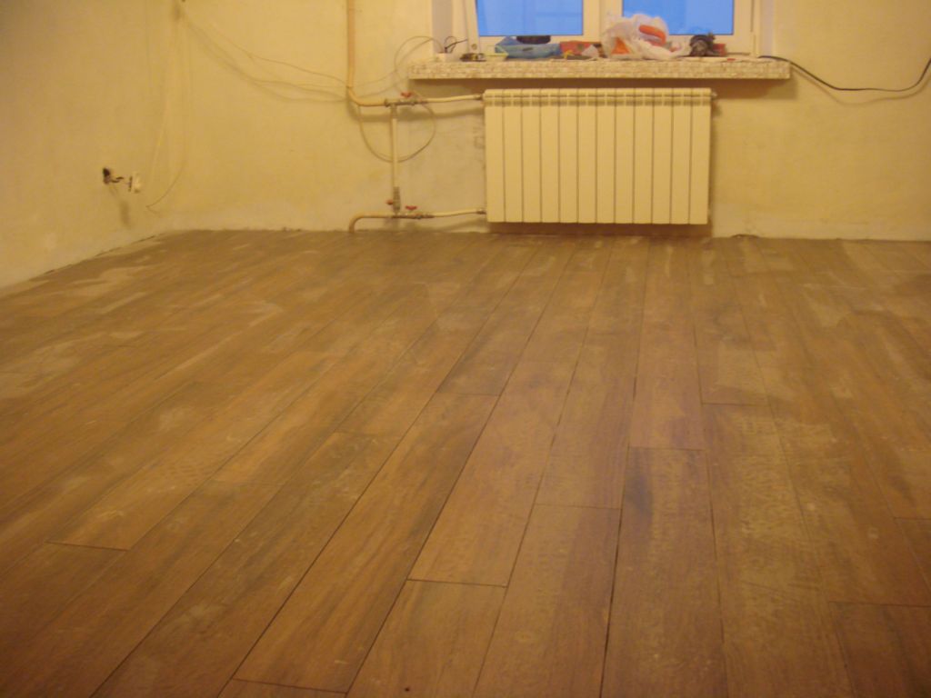

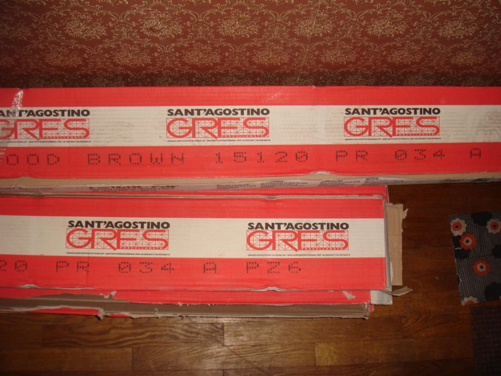

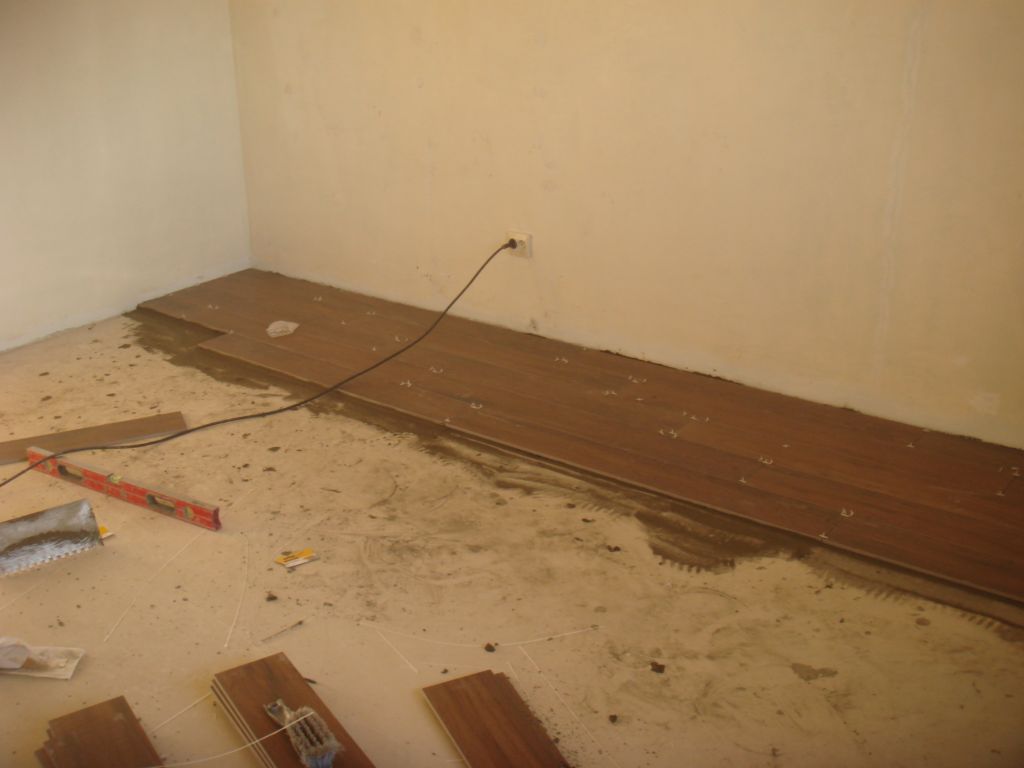

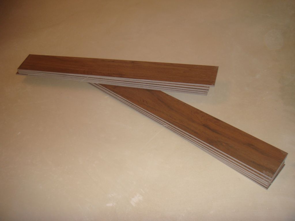

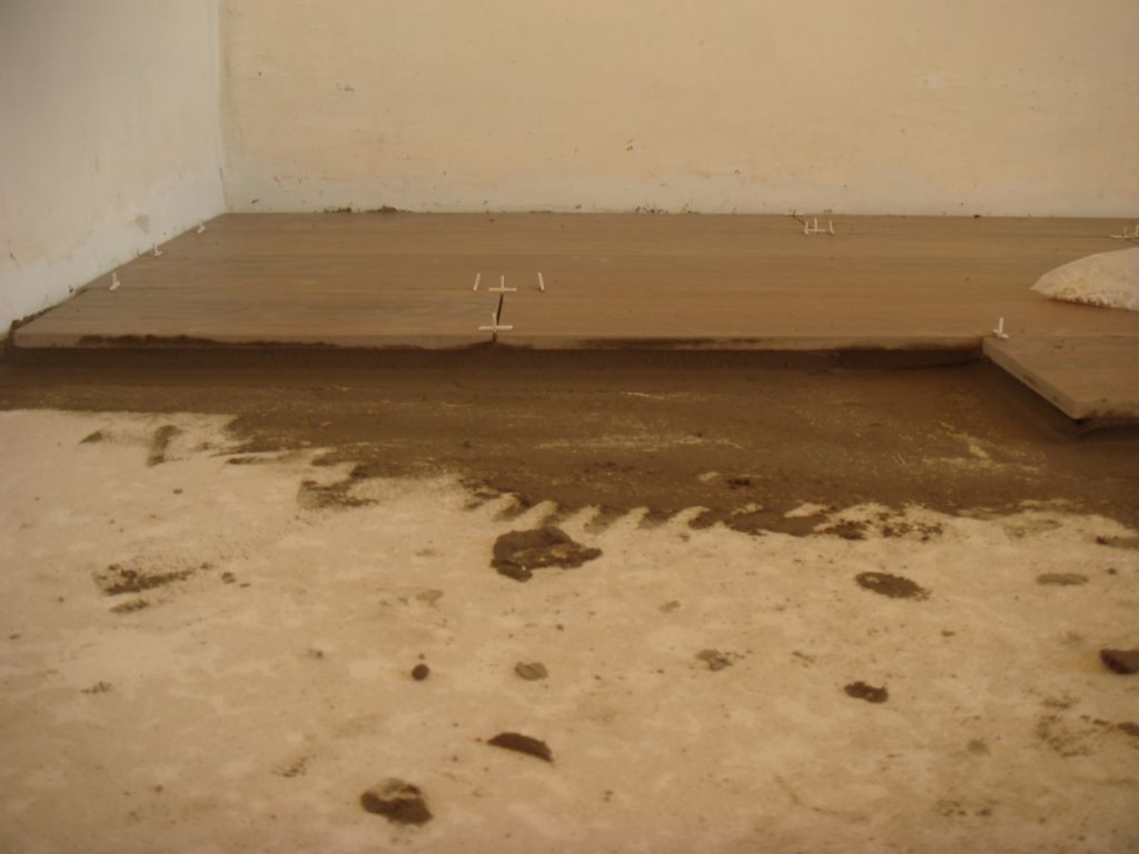

плитка фабрики Sant Agostino.колл.S WOOD.размер15*120*1**** стоимость(со слов заказчика)3600руб.\м.кв. Заказчица долго мне рассказывала какой ей хочется идеально ровный пол из идеального ректифицированного керамогранита. приехала плитка,которую ждали месяц,и выяснилось, что в плоскости по длинной стороне вся плитка и горбатая и вогнутая и горбато-вогнутая.кривизна до 1 мм.плюс к этому в процессе кладки на слой больше 1см,при задавливании,плитка начала "играть"-края задавливались,а центр-нет,и наоборот.тоже до 1мм. кладка в четверть-разбежку.как результат-зубы по всей поляне.
геометрию понять на 16 метрах кладки не успел,но 2 мм шов держался уверенно и четко без особых усилий. морковка в 2 см.режется механическим плиткорезом легко в целом,качество у плитки отличное.смело держал за один конец над землей в горизонтали-не кололась. но на мой скромный вкус,таких денег не стоит.даже половину стоимости не дал бы. Италоновский керамогранит не хуже

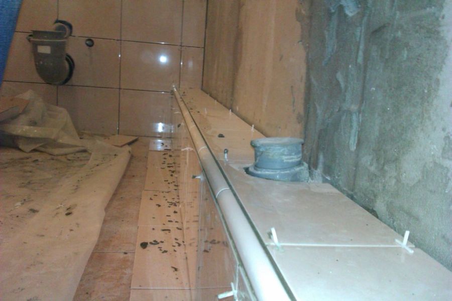

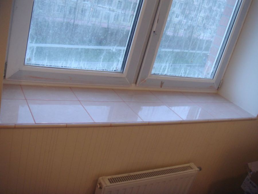

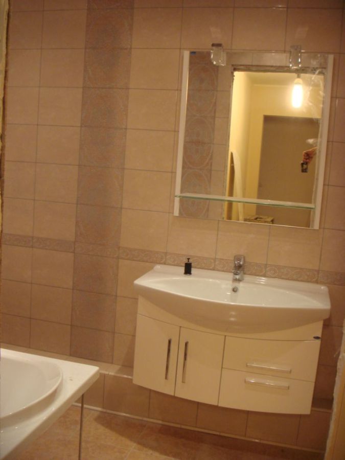

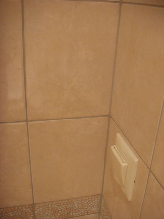

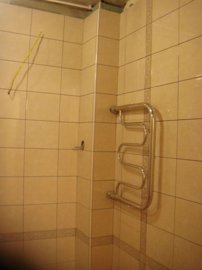

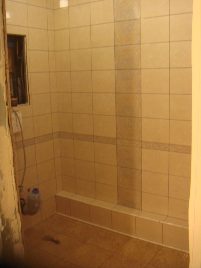

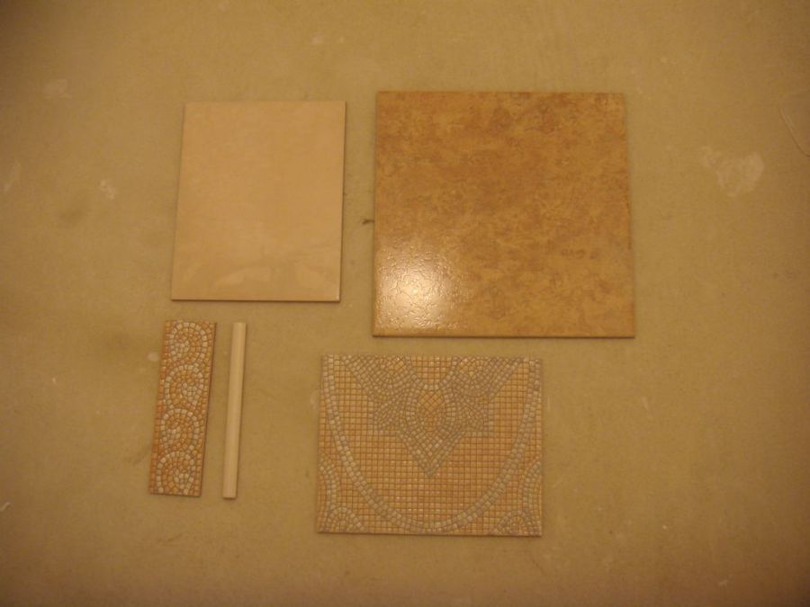

плитка мараци куплена за 250р\м.кв. фигурная подороже-600р\м.кв. узкие бордюры 100р\шт карандаш-50р\шт шов 1.5мм в разгон от 1 до 2 столь низкая цена в глаза не бросается.выглядит отлично! как чистый и аккуратный санузел.
з\ы\ дом новый.клей вмазывал в стену и в плитку-под гребенку и на слой.как результат-на несущих! стенах,не прошло и месяца, лопается плитка третий!случай за уходящий год.похоже это для новостроек становится традицией:(
