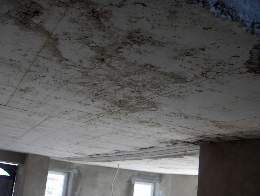

Не первый день на стройке, но появился вот такой вопросец. Договорился ( по рекомендации) оштукатурить и покрасить потолки, плитку и т.д. в 2эт. доме, поехали закупили нужные материалы для потолка. На этом доме работают и умельцы с деревни - забор строят во дворе, бетон заливают. Они увидев что я хочу штукатурить потолки, ''говорят - да ты что! мы стяжку начнём заливать и мол вся твоя гипсовая штукатурка всасёт влагу, типа сперва мы должны стяжку залить!''
Блин, что за фигня, чё бетон этот влагу всасёт, они что жижу что ли собираються лить, да и нафиг я должен ждать пока они стяжку на втором этаже зальют, пусть плёнку блин стелят и густую укладывают. Короче хозяин сел на умняк, я ему сказал что давай мол заштукатурим, а покрашу я аж осенью, всё равно не спешит с заселением. Как быть, что меня эти умельцы пугают мокрыми потолками. Вот пока пара фоток Кстати, перекрытие очень тонкое, 12см. хозяин говорит что работали какие-то шаровики, сделали тонко, и бетон слабоватой марки они мешали вручную, по перекрытию ногой стучишь - он пипец как дребежит. Прошу ваши мнения:)

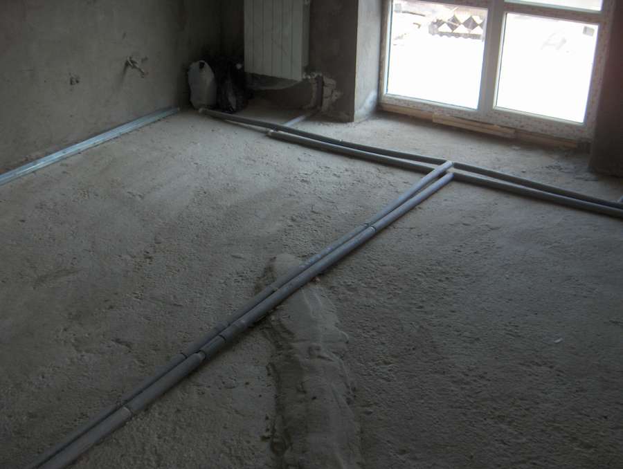

В дагонку: на это перекрытие надо стяжку делать, местами до 10см, перекрытие 12см. имеет, вот тут вопрос - а выдержит ли такую нагрузку перекрытие, планируется керамзитобетон и на него стяжка 2-3см.?

Хочу сперва потолки заштукатурить - а потом стяжку сверху - а те умельцы говорят что так низя делать, что мол гипс мой промокнет - чёрти что:cool:

stroika написал : а те умельцы говорят что так низя делать, что мол гипс мой промокнет - чёрти что
Промокнет - полбеды... От стяжки плита еще и прогибаться начнет... гипс потрескается и отвалится... :(
ой, подумайте - посчитайте!!!

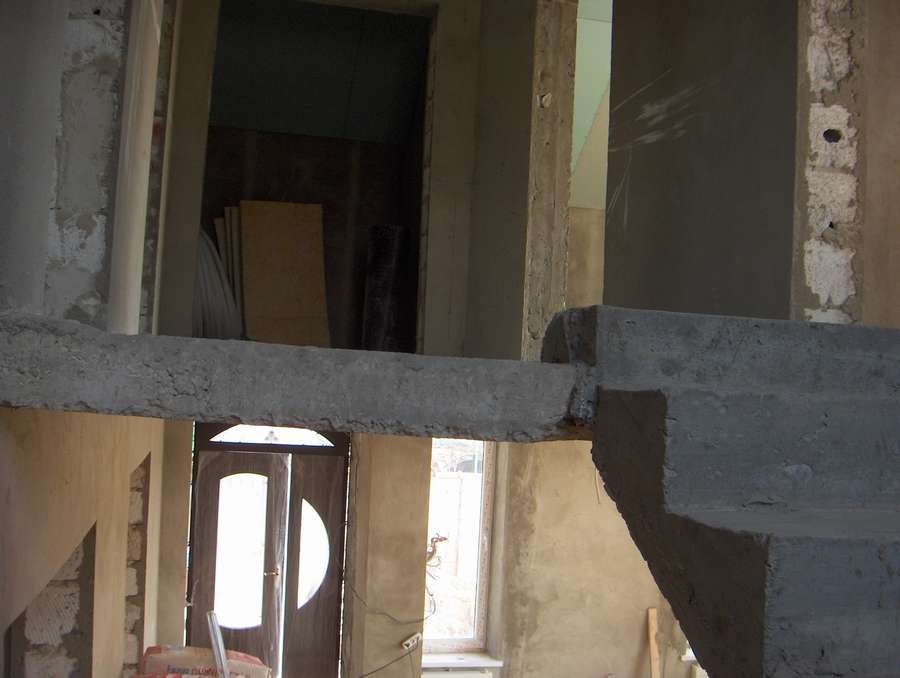

stroika написал : ещё как сыкотно, я пока не решил делать стяжку на втором этаже. А вот тем умельцам пофиг, они готовы делать стяжку, заказчик хочет чтоб я её делал
Вот-вот, они-то сверху, а вы снизу. Это большая разница. Это же надо додуматься экономить на несущих конструкциях. Один ручной замес чего стоит. А арматура есть, и какая?
По уму вначале стяжка, потом штукатурка потолка. Потолок-то, судя по 3 фото провисает, хотя м.б. линза фотика.
Я невезучий и из таких домов быстренько убегаю :D .

AndyMirror написал : судя по 3 фото провисает, хотя м.б. линза фотика.
х.з. хозяин говорит что просел чуток, он то не экономил, доверил деревенским умельцам а они уже настроили ему, он не разбирается-доверчивый
арматуру они вязали сетку шагом 10*10, арматура дм.10и12(щас узнал)
