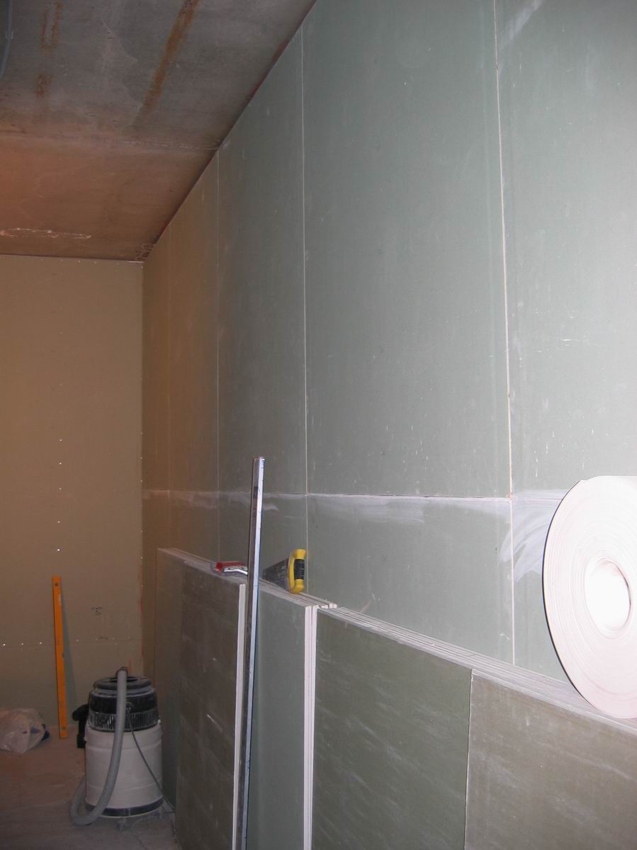

Возникла проблема при выравнивании внутренней стены в квартире - одна из стен оказалась с перекосом низа относительно верха в 5 см. Оставить как есть не получится, так как к углу этой стены будет крепиться дверная коробка. Использовать ГКЛ или ГВЛ не хочется, остается пока одно решение - штукатурить. В связи с этим возник ряд вопросов:
  1. Имеет ли задача решение - нанесение слоя штукатурки в 5 см.
  2. Если имеет, то какова технология и материалы.
  3. Есть ли другие решения этой задачи.
Спасибо за ответы, критику и предложения.

Штукатурить можно -- отец в своей квартире так развлекался -- но замучаетесь!.. Штукатурку мешками таскать.

Без проблем. Наносить тот же Ротбанд, но в два-три приема с паузой в сутки-двое на высыхание

2 Prok12 А ротбанд 5 слоев выдержит? В спецификации на него макс. толщина слоя 10 мм

у нас с ГКЛ как раз получилось минус 6 сантиметров от кухни, ещё и шкафы умудрились повесить, так что бросьте вы нафик эту штукатурку и сделайте лучше ГКЛ.

не хочется заморачиваться с ГКЛ их целыми листами не затащишь на 3 этаж - придется резать, а это усложнение обрешетки, увеличение вероятности трещин...

Ага,а потом имеем гулкие на простук стены и отслаивающиеся пласты. Ротбанд наносится максимум в два слоя,и только с начесыванием первого.

В Вашей ситуации,я бы посоветовал наклеить ГКЛ на Перлфикс. Толщина почти как у штукатурки,каркас не нужен,можно клеить листы кусками...

Путаете! Это СРЕДНЯЯ рекомендуемая толщина слоя. Прочитайте внимательно: http://www.alitstroyservis.ru/knauf/rb.html
ДОКА написал : Ага,а потом имеем гулкие на простук стены и отслаивающиеся пласты. Ротбанд наносится максимум в два слоя,и только с начесыванием первого.
Где написано про максимум два слоя?? Написано, как наносить второй слой, и всё!! Дайте ссылку, плиз. Кстати, для 5см хватит и 2 слоя по 2.5см. Ротбанд, положеный на бетон по грунтовке Кнауф Бетоконтакт, отбойником не отбить ;)
С гипроком получим: а) гулкость (барабанный эффект) по определению б) невозможность повесить без специальных (и очень ненадежных) ухищрений ничего в) если при перемещении холодильника или мебели задените углом гипрочную стену - получите дыру с рвано-ломаными краями. Лечится очень тяжело... Знаем, проходили. Ротбанду от удара не будет нифига г) гнездо (точнее целое футбольное поле) для мышей и прочей живности в простенке д) трещины по стыкам листов. Не сразу, но в 50% случаев они есть. е) потерю дополнительных 13мм на толщину гипрока и 27мм на профиль (эконом.профиль 17мм совсем хлипковат), итого 40мм выбросили в самой выступающей точке, а в углублении в нашем случае теряем 40+50=90мм. Не жалко?

Prok12 написал : Где написано про максимум два слоя?? Написано, как наносить второй слой, и всё!!
Говорю из практики.
Prok12 написал : Ротбанд, положеный на бетон по грунтовке Кнауф Бетоконтакт, отбойником не отбить
Вы пробовали хоть?:) Отлетает со свистом:)
Prok12 написал : невозможность повесить без специальных (и очень ненадежных) ухищрений ничего
Если анкер-это ухищрение,то наверное...
Prok12 написал : если при перемещении холодильника или мебели задените углом гипрочную стену - получите дыру с рвано-ломаными краями. Лечится очень тяжело... Знаем, проходили.
Лечится это элементарно,но не надо холодильниками кидаться,тем более,что обои будут ободраны в любом случае.
Prok12 написал : трещины по стыкам листов. Не сразу, но в 50% случаев они есть
Нарушение технологии.
Prok12 написал : потерю дополнительных 13мм на толщину гипрока и 27мм на профиль (эконом.профиль 17мм совсем хлипковат), итого 40мм выбросили в самой выступающей точке, а в углублении в нашем случае теряем 40+50=90мм. Не жалко?
Я вообще-то на Перлфикс предложил клеить,если Вы читали внимательно...
