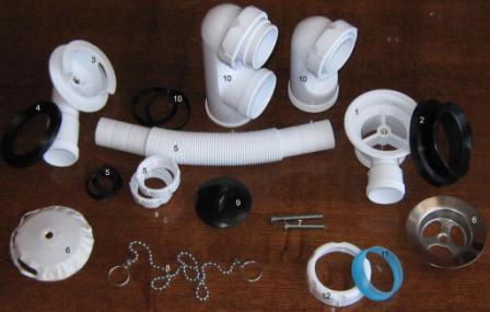

So-Hm написал : Присмотрел вот такой классический вариант от Jimten за 400руб, на слив вроде никто не жаловался.
У меня такой был - по сравнению со старым чугуном - тормозит...
NNN написал : ИМХО, лучше ставить латунную обвязку с литым сифоном,
Не все латунные сифоны одинаково полезны. Надо искать с высотой затвора 60мм, ИМХО уж лучше сразу нормальный пластиковый....
Но действительно проходное сечение сеточки с дырочками оставляет желать лучшего, и т.к. желание лучшего у меня не проходило, а стоять в ванной по щиколотку в воде принимая душ мне не понравилось, то я взял надфиль в руки и за полчаса немного доработал отверстия :)

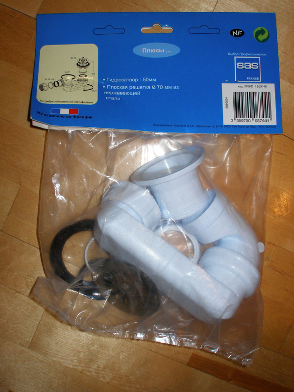

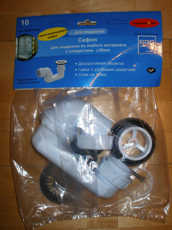

Y&T Взял на пробу сифон SAS в Мерлине-Лефортове за 210руб и резьба вроде совпадает с Wirquin.
Какая декоративная стальная накладка будет лучше воду пропускать, щелевая SAS или c круглыми отверстиями? Сифон как на картинке от Jimten на сегодняшний день видимо найти не реально - везде мне попадаются клоны на одно лицо(Италия, Испания, Россия) Wirquin, даже прокладки в комплектах одинаковые, вобщем дурят покупателей.
Не пойму почему почти во всех этих комплектах отсутсвует 1прокладка под декоративную стальную накладку, а дают одну плоскую под выпускной патрубок(замучился честно говоря я эту прокладку юстировать чтоб не подтекало), или нужна дополнительная? BV Хорошая идея с надфилем в руках:)

So-Hm написал : (замучился честно говоря я эту прокладку юстировать чтоб не подтекало),
сворачиваете тонкую где-то 1.5 мм колбаску из герлена - и не знаете проблем :)
Я бы такую симпатичную декоративную сеточку...... сразу выкинул :) Кстати возьмите линеечку и померьте глубину водяного затвора.....
А чем вам эта симпатичная декоративная сеточка не угодила, если не секрет? Глубина водяного затвора указана на обратной стороне упаковки =50мм
