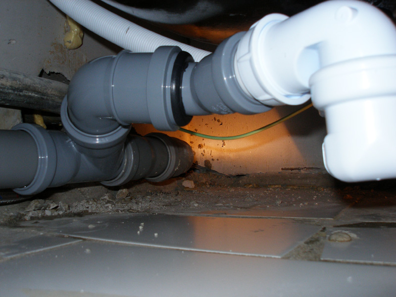

Еще бы и тройник сменить на косой....
Спасибо за совет, действительно стоит поменять.

So-Hm написал :
  1. фото - сифон Wirquin с гофрой SAS 30см, пробовал и отрезок 15см - разницы в скорости слива не заметил.
  2. фото - гибрид обвязки Wirquin с сифоном SAS, без гофры, с пласт. трубой ф40мм длиной 10см.
Для чистоты эксперимента надо бы было и в 1 варианте заменить гофру на "пласт. трубу ф40мм длиной 10см."

Mazayac Чтоб заменить ту гофру на фото1 надо было бы гнуть пласт. трубу ф40мм, т.к. размеры сифонов разные, а SAS встал как родной на прямую трубу ф40мм. Конечно можно было бы и поэкперементировать, но неохота честно говоря лишний раз лезть под ванну:)

Заменил тройник на косой, исправил перекос лежака, в результате скорость слива полной ванны увеличилась на 11сек.
