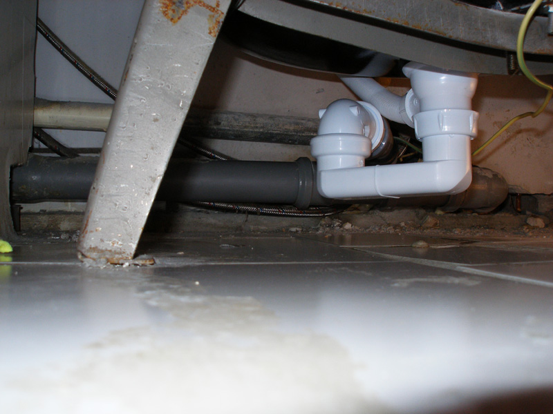

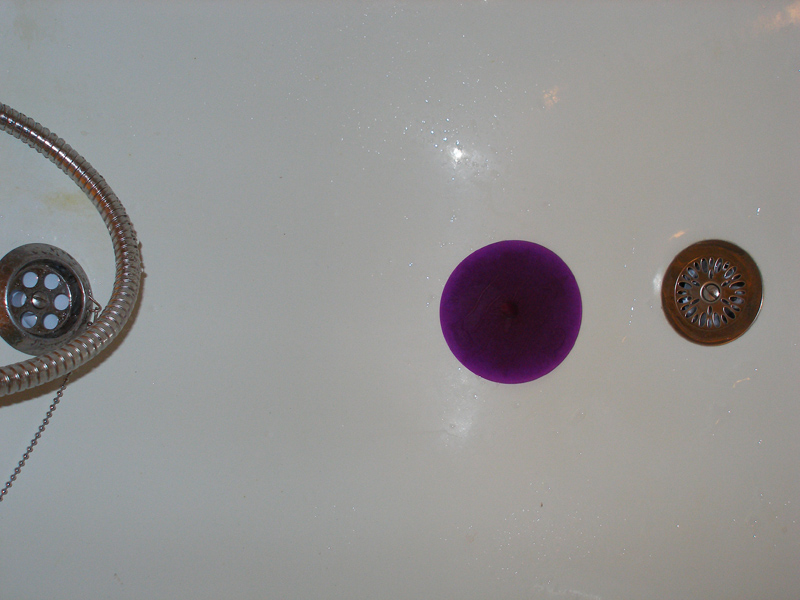

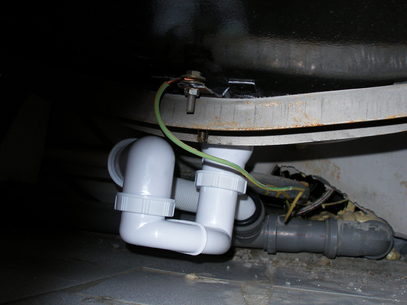

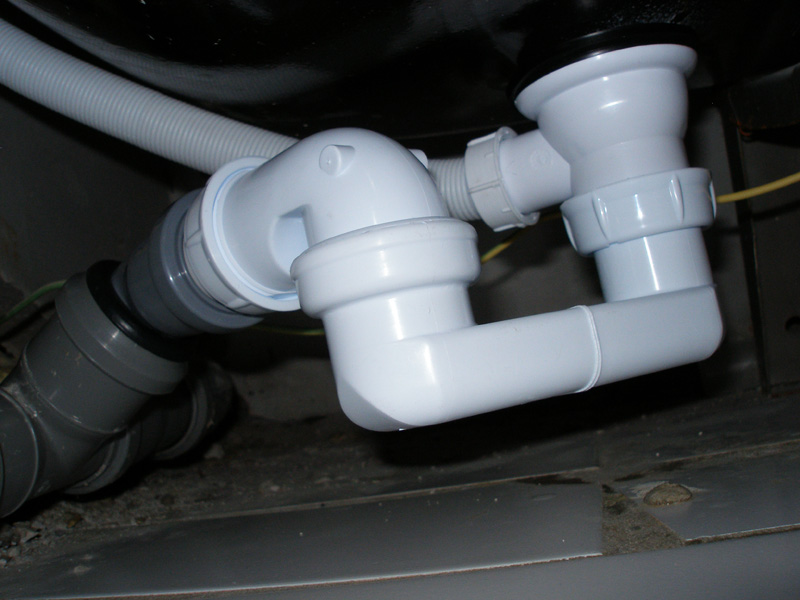

  1. фото - сифон Wirquin с гофрой SAS 30см, пробовал и отрезок 15см - разницы в скорости слива не заметил.
  2. фото - гибрид обвязки Wirquin с сифоном SAS, без гофры, с пласт. трубой ф40мм длиной 10см. Полностью (на 10мм выше перелива) налитая ванна сливается за 4мин.55сек.
  3. фото - ненавистная некоторыми товарищами симпатичная декоративная сеточка;)
Вообще-то вариант2 меня порадовал, скорость слива примерно как у той совковой пластиковой трубы и значительно лучше обвязки с сифоном Wirquin. Гидрозатвор 50мм не срывает, да и запахи с бульканьем не тревожат, как впрочем и с сифоном Wirquin. Всем отозвавшимся спасибо!

Уклон труб канализации аж обратный. Дело было не в сифоне.

ssrr Да не, это фотография так получилась, из под ванны снимать не очень удобно:a , видимо фотик перекосило. Наклон там был примерно такой-же как на фото2.

Я про так называемый "лежак", который идет слева направо на первой фотографии. Он явно имеет наклон в левую сторону. Против движения воды.

ssrr Точно перекосило фот, наклона в левую сторону там нет.

Нет наклона вправо. Это главное.

ssrr Каюсь, у вас как говорится глаз-алмаз:applause: . Перекос в 1см был и заметил я это только с линейкой:scare . Вобщем исправил, но перекос этот получатся существовал и до установки этих сифонов т.к. "лежак" я этот не трогал(строители дома так развели)
Сообщений: 139568
29.03.2010 в 19:47:06
2So-Hm Еще бы и тройник сменить на косой....
