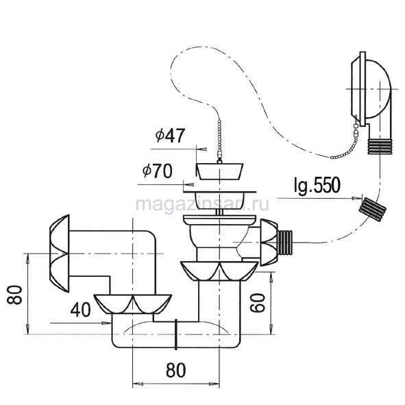

Заменил, начитавшись форума, чуть изогнутую пластиковую трубу ф40 у стальной ванны росийского пр-ва на нижеобозначенный сифон Wirquin(т.к. запах канализации и бульканье достали). С одним негативом справился а вот с появившимся медленным сливом пока не пойму что делать(может сифон не тот)? Расстояние между тройником канализации и выходом сифона маленькое по прямой ~30мм, пробовал вставлять разной длины гофру ф40 пр-ва SAS, толку никакого - вода все равно сливается значительно медленнее чем через тот простой отрезок трубы. Или это так сифон работает? Дом 17эт. типа П-44Т.

Рублей 230 в Мерлене на осташковке нормальный поворотный сифон SAS. Представленный вами интуитивно не нравится, плохое сечение "ухода вверх", да и фирма не очень.

ИМХО, в таком сифоне поток резко меняет направление - большое гидросопротивление.

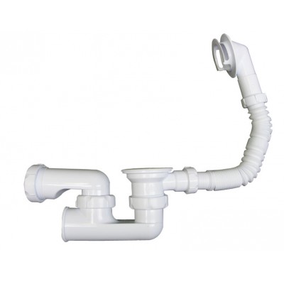

Такой попробуйте http://www.isvent.ru/index.php?type=page&id=168&uid=101
Артикул ТВВ7К*
* дополнительная информация:
  • Высокая пропускная способность - 70л/мин (обычный сифон для ванны пропускает около 36л/мин)

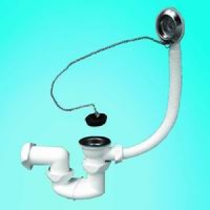

Чего-то дороговат он >1300руб. Присмотрел вот такой классический вариант от Jimten за 400руб, на слив вроде никто не жаловался.

So-Hm написал : Присмотрел вот такой классический вариант от Jimten
А чем он принципиально отличается от имеющегося? ИМХО, ничем. Кстати, а как у него крышка ревизии открывается?
