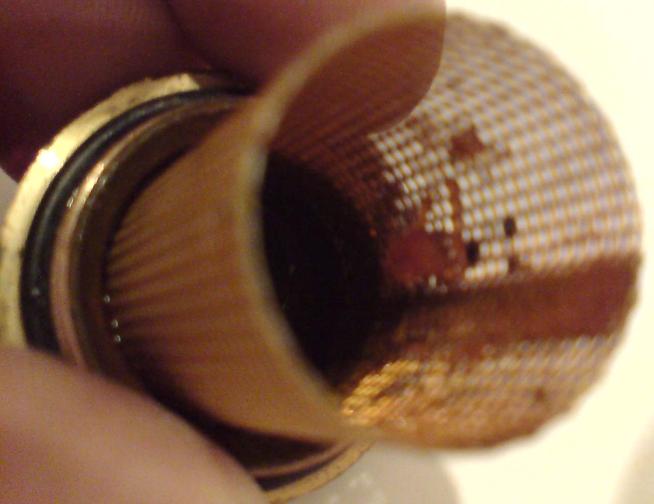

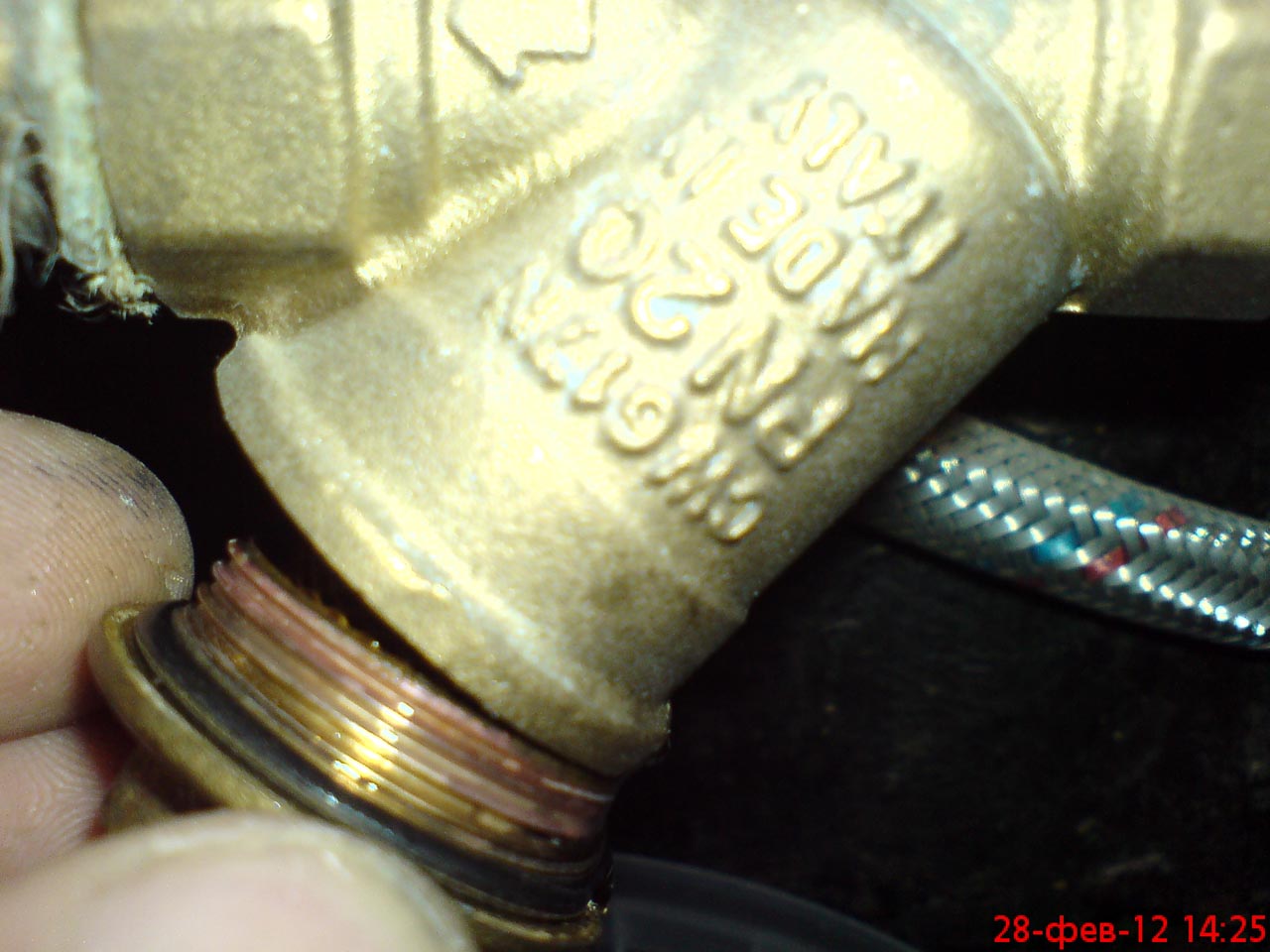

Чистил фильтры Honeywell заснял: http://www.mastercity.ru/showthread.php?t=16463&p=2972774&viewfull=1#post2972774 Потом... Чистил грязевики. Itap 500 кажись. Года 2 назад перед установкой я пробовал отвернуть крышку – чуть не сдурел от натуги. Может от неопытности или тогда еще газовый с трубным ключи не купил. Вот и хорошо, что я это сделал заранее. Сейчас бы я себе пол-водопровода выворотил при таких усилиях. – Собственно об этом и беспокоился тогда. Видимо Итап сажает крышку на анаэроб. Сейчас все пошло легко. (фокусировка плохая).
На ХВС (выше) мусора оказалось на удивление мало. Был удивлен, ну да ладно. Почистил, вкрутил обратно. На ГВС (ниже)мусора было еще меньше, что меня насторожило: что то здесь не так. УПС! не те фотки. От Ханивела попались :( И новых залить не даютт .. Ладно.

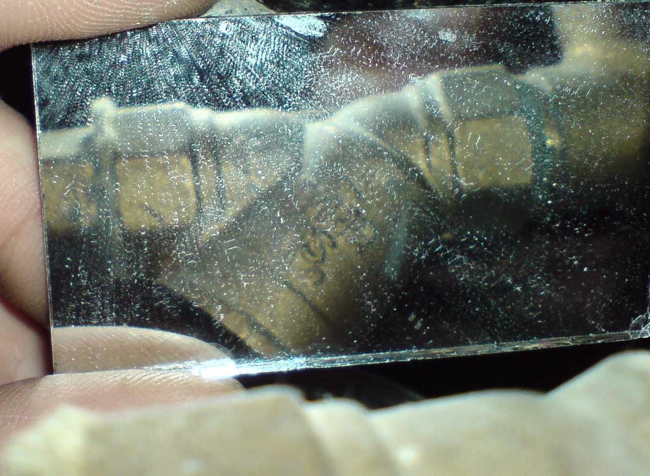

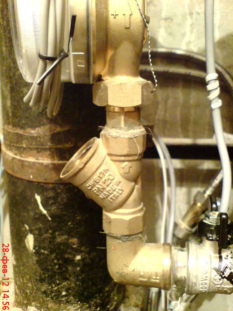

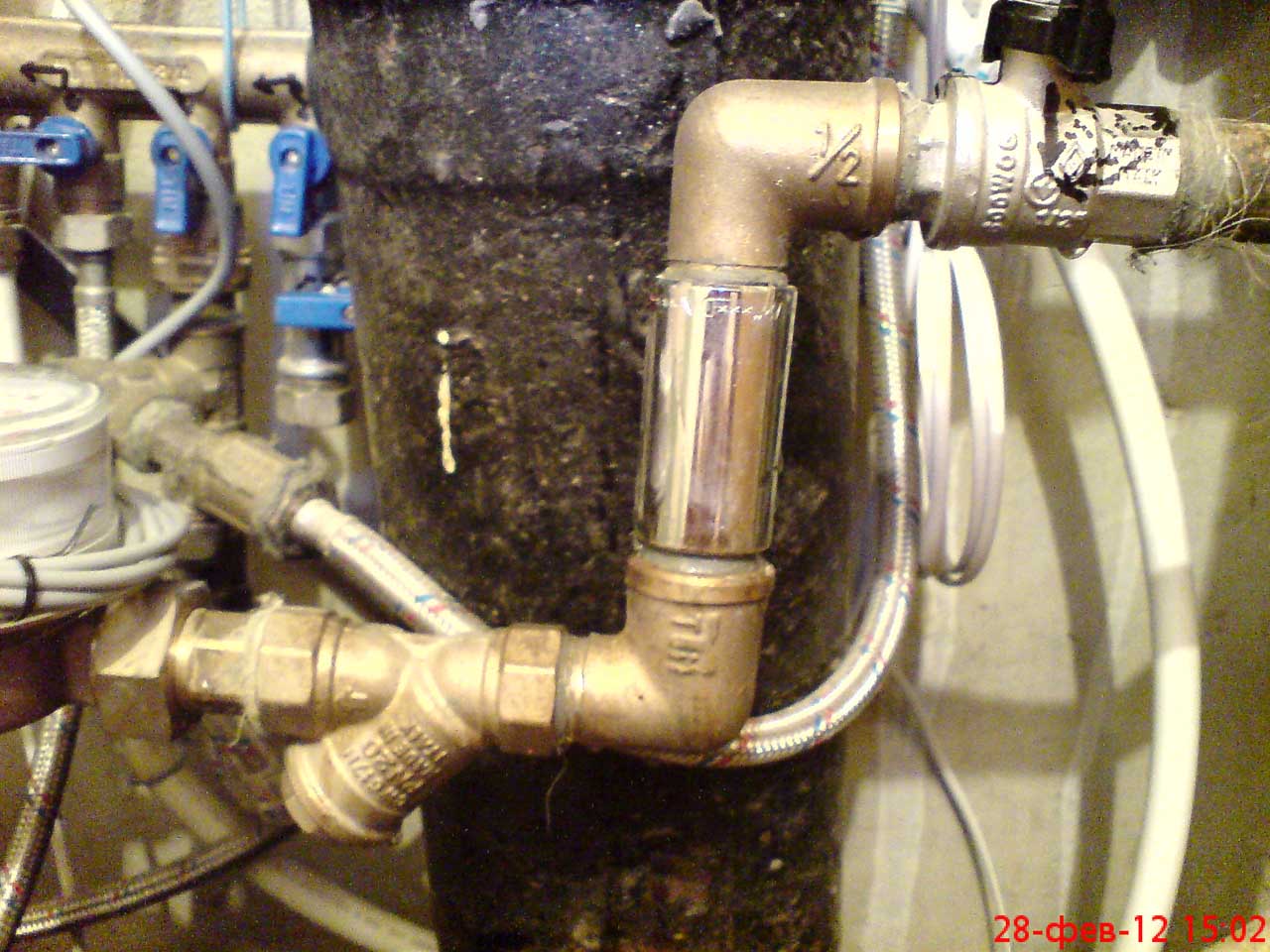

Дело в том, что грязевик ГВС у меня стоит неправильно. Так получилось, потому что мало знал, да оно и к лучшему. И переделывать не хочу. Просто чтобы повернуть его вниз надо сначала вывести отвод наверх медью – а это "проспекты" меди и воды ,которые будут остывать и мне каждый раз включая кран, надо будет ждать лишние 10 -20 секунд, пока "тепленькая пойдет". – Кому как , а это не по мне. (Ну или переваривать стояки, но гемор большой, все переделывать, ... )
На ХВС кстати грязевик стоит нормально.

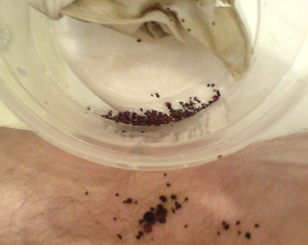

Я продумывал уже эту ситуацию заранее и придумал, как чистить "неправильно установленный" грязевик. Во первых, я закрыл Гидролок, который сразу над счетчиком. Во вторых, собирался запихать тряпочку в выход фильтра :) . Но забыл :confused: . – Но следующий раз буду делать, постараюсь не забыть :yu. После этого я обернул руку тряпкой и ладонью прикрыл выход сетки (ну то есть сетки там в этот момент не было) и пальцом прижал к ладони банку из-под чего то. Третьей руки как всегда не хватает :) . Результат превзошел все мои ожидания!!!

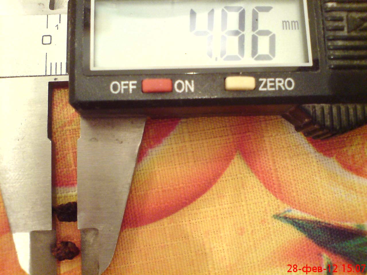

При этом часть грязи-ржи пристала к тряпке ,которую я сначала пошел вытряс в ведро, а потом спохватился, что это чудо надо бы сфоткать! Но и того что осталось вполне хватило , имхо :eek: . Два-три камешка из этой горсти мусора были очень большие. Один я даже померял.
упс! ... и не удаляются :(
ЗЫЫЫ! "Третьей руки как всегда не хватает" - Второй то я открыл входной кран! так чтобы брызнуло неслабо и тут же закрыл его. - маленькое уточнение.

продолжаем... Вот он! :)

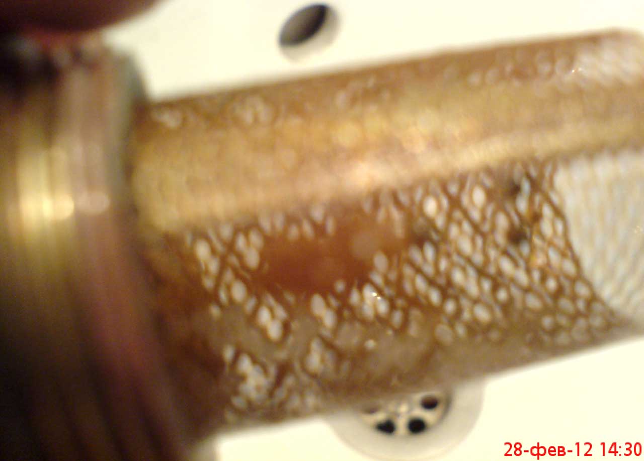

И правильные фотки сеток грязевика с ГВС заодно уж:
Еще одна фотка с сеткой ГВС не лезет чего то. Да и фиг с ней - почти чистая сетка.
Вот такие дела. Подозреваю ,что на ХВС картина была бы такой же , если бы я догадался дать напор. Просто видимо сеточка немного торчит своим верхним краем над низом стенки трубы и и всеь подобный мусор ,а он тяжелый задерживается перед ней. Но разбирать заново грязевик ХВС уже не захотел. Следующий раз буду чистить через 2-3 года ,тогда и выгребу весь этот кал.
Ну то есть , ставить то "неправильно" трязевик можно. Просто надо чистить его с умом :) Ну и содержимое водички удивило :cool: ;)
ПС. Кстати, получается, что "правильная" установка фильтра не спасает от накопления шлама в трубе. Это блюстителям чистоты канонов :) ;) :D

19.03.2012 в 01:52:09
mv2 написал : Нажмите на изображение для увеличения Название: TS-Serv-YFilt-Itap-10-GVS-WrongSetup-1.jpg Просмотров: 48 Размер: 108.7 Кб ID: 276518 На ХВС кстати грязевик стоит нормально.
В таком положении осталось только открыть кран соответствующий перекрытому стояку и дунуть в него. Я уверен, что вы поняли о чём я и чего у вас не хватает между счётчиком и грязевиком.
