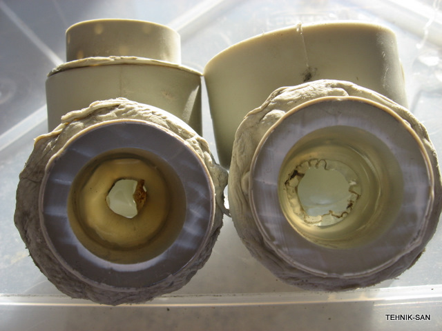

Suever написал : За что к ответу?
Если сделано ПП трубами,то предполагаю,что за ЭТО

Tehnik-san написал : Если сделано ПП трубами,то предполагаю,что за ЭТО
Техник Сан, да не пугайте вы этим детей на ночь глядя :) Нужно быть редкостным дебилом, чтобы так заплавить зачистную трубу с внешним армированием. Или редкостным гением. Начать хотя-бы с того, что нужно доработать зачистку, чтобы она снимала больше армирующего слоя, чем нужно, потом это запихнуть в насадку и так сильно заткнуть трубу в фитинг, чтобы она заплавила внутренний проход. Тут попахивает саботажем. С неармированной трубой - да, все немного сложнее.

AlexMax написал : что нужно доработать зачистку,
Есть такие "зачистки",я видел и не раз. Встречаются как правило там,где работают корпорации Равшанстрой и Джамшутпроект,заказчик как правило Откативаныч. Да, зачистка называется обычный нож.:)

BV написал : Да, зачистка называется обычный нож.
Жесть. Даже не так. Скорее, это вилы. Выкидные.

AlexMax написал : Техник Сан, да не пугайте вы этим детей на ночь глядя Нужно быть редкостным дебилом, чтобы так заплавить зачистную трубу с внешним армированием.
давно дело было лет 5 назад, упыри умудрились спаивать трубы без зачистки, представь что было внутри! хорошо сразу заметили.
