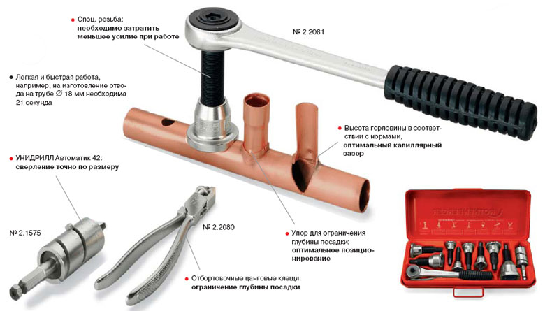

Electroposting написал : может есть какой то инструмент для развальцовки отверсия в трубе, так, что туда можно было бы впаять трубочку мелкого диаметра на капилярной пайке?
Есть. Практически у всех фирм, специализирующихся инструменте для монтажа инженерных систем.

Отбортовщик труб ROTHENBERGER... для ручного изготовления отводов и вытяжки горловин для медных труб.
