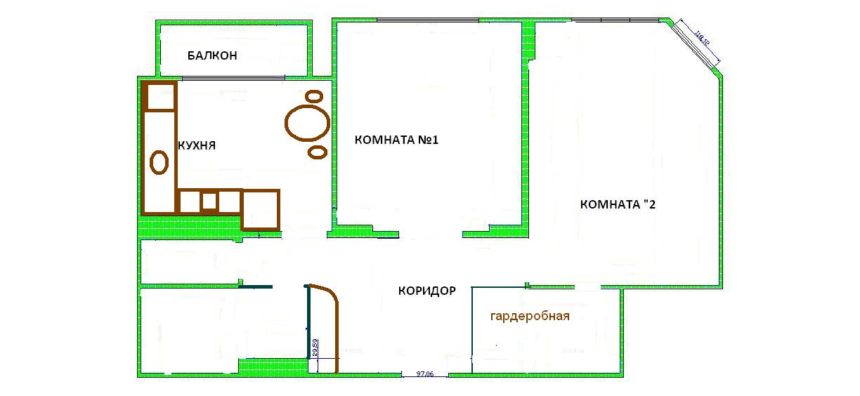

проблемнет написал : Я не советую покупать такую квартиру: гипсокартон - материал для офисов, где планировка часто меняется. Жить в таком барабане весьма не комфортно, да и как Вы правильно заметили на стены ничего тяжёлого не повесить. К тому же, судя по откосам на 1-ом фото, зашивка выполнена не грамотно (много ненужных стыков) - весьма вероятно образование трещин.
Весьма грустно.... Т.к. квартира понравилась очень. В принципе смущает только навеска шкафов на кухне и кронштейн под телевизор. В остальном... Хоть на ремонт и не так много денег остается, но худо -бедно какой нибудь звукоизолятор между кухней и комнатой сообразить можно. Другое дело - телевизор. Его точно к ГКЛ не пришьешь...
пожалуй тож присоединюсь если тока вы не рискнёте на полную разборку фальш-стен с последующим ремонтом - а ля КАК НАДО...))

Коля-мба написал : пожалуй тож присоединюсь если тока вы не рискнёте на полную разборку фальш-стен с последующим ремонтом - а ля КАК НАДО...))
Да вот в том то и вопрос... Получается, что такая стена всего одна - между комнатой и кухней. В принципе можно снять одну сторону, уложить туда пол-кирпича и опбратно зашить. Дешево и сердито.

batt написал : В принципе можно снять одну сторону, уложить туда пол-кирпича и опбратно зашить. Дешево и сердито.
На ГВЛ кирпич не стОит укладывать...

batt написал : Ну как нибудь так....
мне всегда "нравится", когда говорят: ну сделайте как-нибудь...:)
batt написал : а что если расшить лист ГКЛ, сделать в нем отверстие под кронштейн. Кронштейн прикрепить к стене, потом зашить его ГКЛ
Проще будет снять ГКЛ, поставить закладные и зашить обратно ГКЛ. Имхо.
