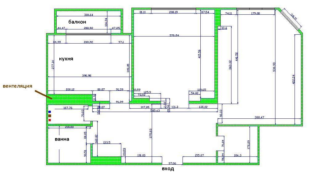

Хельга написал : 4) хотелось бы увеличить ванну, поэтому планирую совместить ее с туалетом ( как сносить стену, стена вроде как из пеноблоков). плюсы и минусы? Судя по планировки можно так же увеличить площадь ванны за счет коридора
Начните с проекта перепланировки, посетите архитектора дома (пока его ещё можно найти), иначе согласование расширения ванной комнаты за счет коридора возможно придется делать через суд.

Хельга написал : дизайн проект должен создавать профессионал,
вот основная ошибка! Проект планировки должен создавать хояин -ВАМ ТАМ ЖИТЬ ! А профессионал должен только подстраховать от сеоьёзных ошибок. Давайте лучше про ваши варианты У совмещенного санузла плюс только один - визуальный простор помещения. По практичности и комфортности вообще должно быть 3 помещения -ванная туалет и постирочная. Новая стена кладовой слишком близко к входной двери. Хотя-бы см. 70, чтобы поставить вешалку для верхней одежды. Купе лучше сделать вдоль стены санузла, заркальное, объём прихожей катастрофически увеличится. Вход в кладовую точно хотите из спальной?

almeca написал : Вход в кладовую точно хотите из спальной?
я думаю сделать там гардеробную комнату и убрать все шкафы из комнат в дальнейшем.

Хельга написал : планирую совместить ее с туалетом
Моя дочурка вышла за муж и живет в квартире с таким совмещением( раньше жила с нами и Т/В раздельные), сказала НИКОГДА НЕ ДЕЛАЙТЕ ЭТОГО....

На схеме непонятно где стояки, можете уточнить?

синяя точка холодная вода красная - горячая коричневая -слив вентиляция
дом монолитный зеленые утолщения это капит. стены

Хельга, Вам досталось богатство-РАЗДЕЛЬНЫЙ санузел(у некоторых двушек,и даже трешек(!!!) санузел совмещен),а Вы хотите своими же руками,да еще и без видимой необходимости,его лишиться. Про ширину туалета Вам правильно говорят-нормальная ширина,а если Вам кажется,что он все же имеет вид вытянутой "кишки",попробуйте его визуально чуть уменьшить-перенести унитаз чуть ближе к выходу(как сантехника позволит),заодно и на задней стенке можно будет полки соорудить и много всяких полезных вещичек расставить,ну или водогрей повесить. Расширьте ванную,туда и стиралку можно поставить,например в углу у перенесенной стены.В прихожке в левом углу поставите угловой шкаф-туда много чего влезет.Из гипсокартона можно опять же что-нибудь соорудить в этом месте- с целью хранения всякого разного барахла. Кладовку бы я не стал расширять так радикально,как у Вас на плане,а только на ширину входной двери,которую я бы сделал не из комнаты(это лишит вас возможности туда попасть,если вдруг вы захотите поместить в комнату №2 гостей на ночь), а рядом со входом в комнату №2.В прихожке тогда еще вдоль стены кладовки можно шкаф поставить. В общем,перепланировка у Вас может,на мой взгляд,касаться только коридора в сторону его уменьшения за счет ванны и кладовки.

almeca написал : Сообщение от Хельга дизайн проект должен создавать профессионал, вот основная ошибка! Проект планировки должен создавать хояин -ВАМ ТАМ ЖИТЬ ! А профессионал должен только подстраховать от сеоьёзных ошибок.
Я бы сказал "вместе". Обычно заказчик высказывает пожелания, а "профессионал" грамотно (!) их воплощает (по возможности). Затем проект дружно корректируется.
Pilgrim написал : На схеме непонятно где стояки, можете уточнить?
На фото видно - в туалете, да и по логике.
Samar написал : иначе согласование расширения ванной комнаты за счет коридора возможно придется делать через суд.
Почему? Есть же СНиПы и ГОСТы.

Хельга написал : синяя точка холодная вода красная - горячая коричневая -слив
Не понял. Где енти точки?

otyan в туалете рядом с ванной

Хельга написал : я думаю сделать там гардеробную комнату и убрать все шкафы из комнат в дальнейшем.
решение очень хорошее и правильное! Я бы посоветовал только подумать над размещением входа. Возможно стоить сделать два входа -из спальной и из коридора. Правильно, если один из членов семьи спит. а второму нужно что-то взять в кладовой - удобнее из коридора. С другой стороны постельное белье и пр. таккать через коридор -не гут.
Кстати, какие полки вы планируете делать? И насчет санузла. Мое мнение -не надо совмешать. Могу вам объяснить , откуда взялась эта "мода". Посмотрите интерьеры серьёзных квартир, особенно Франция и Италия. В ванной размещен весь набор сантехники. Однако почему-то забывают о том, что там при каждой спальной есть свой санузел, как минимум душевая и унитаз:)
