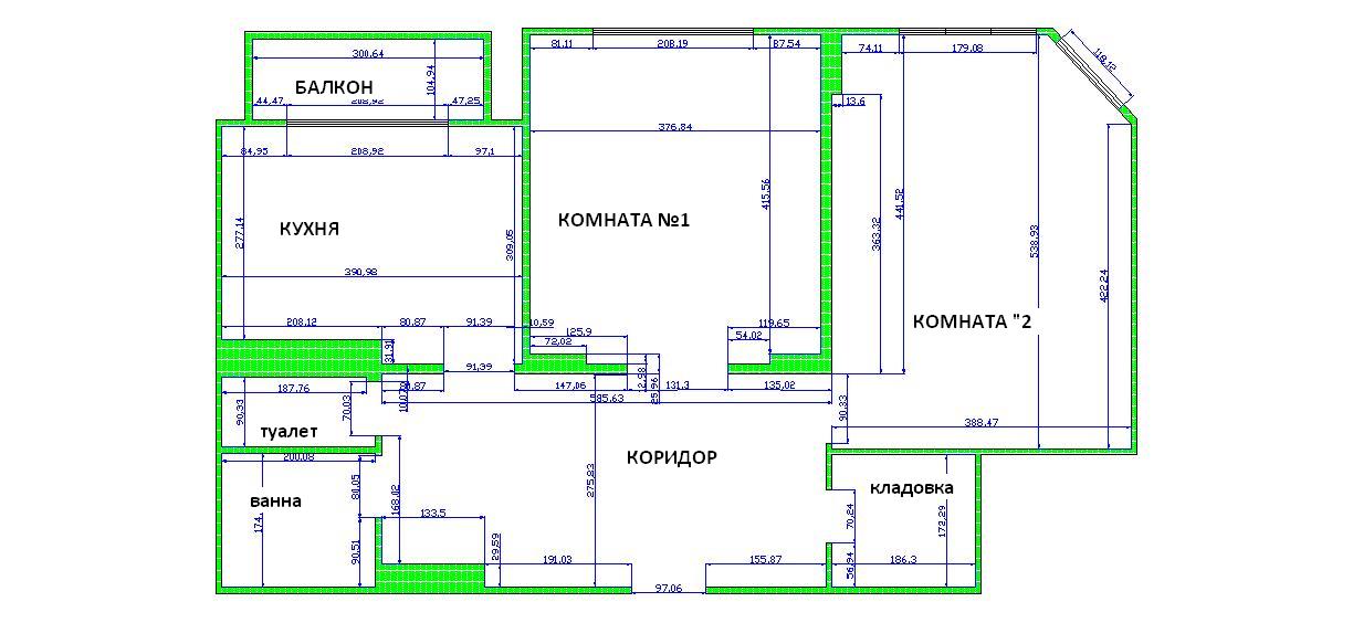

всем привет! на дня осуществилась наша мечта, купили квартиру!)))) купить купили, а что делать дальше не знаю. денег не много, делать по возможности будем сами. сейчас несколько острых вопросов 1) исходя из планировки что и где разместить.
Жить будем пока вдвоем с мужем....хочется спальню..... но и детишек планируем через пару лет. где разместить спальню? комната №1 или комната №2? 2) с чего начать делать ремонт? какая последовательность действий: пол-потолок-стены-межкомнатные двери.... (расставить правильный порядок) 3) что лучше сделать с полами.... для комнат, коридора, кухни...ламинат, плитка... если ламинат то какой (класс,какая подложка) 4) хотелось бы увеличить ванну, поэтому планирую совместить ее с туалетом ( как сносить стену, стена вроде как из пеноблоков). плюсы и минусы? Судя по планировки можно так же увеличить площадь ванны за счет коридора. Чем лучше выложить стену. судя по планировк Завтра сделаю фотки пола, стен и потолка, для полной наглядности. Сейчас размещаю планировочку.

Хельга написал : где разместить спальню? комната №1 или комната №2?
№2
Хельга написал : с чего начать делать ремонт?
Начинайте с дизайн проекта всех помещений и особое внимание уделите компоновке кухни. От Вашего решения будет зависеть разводка комуникаций. Решите, как будет осуществляться освещение. Сразу определяйтесь с сантех оборудованием. От его размеров и конструкции будет зависеть разводка водоснабжения , канализации и электрики. Когда определитесь с этими моментами, начинайте разводку электричества, ТВ, интернет, охрана. Потом отопление и водоснабжение с канализацией. После всего этого пойдут отделочные работы.

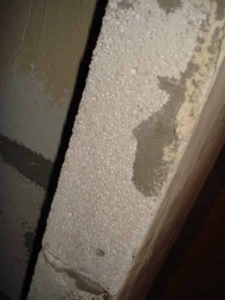

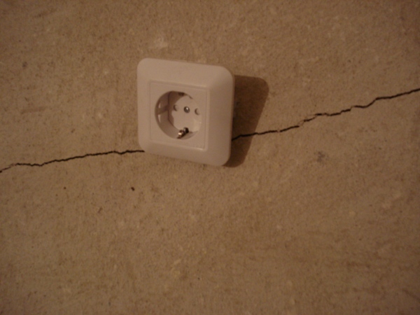

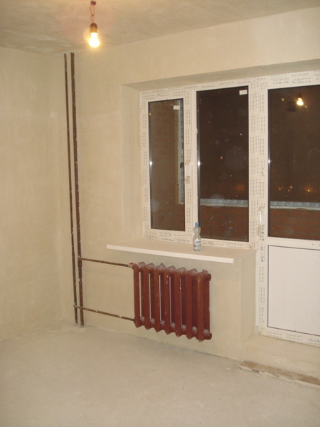

09.12.2009 в 21:08:50

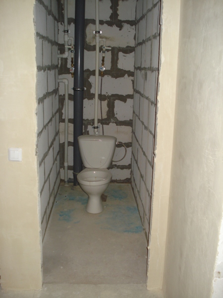

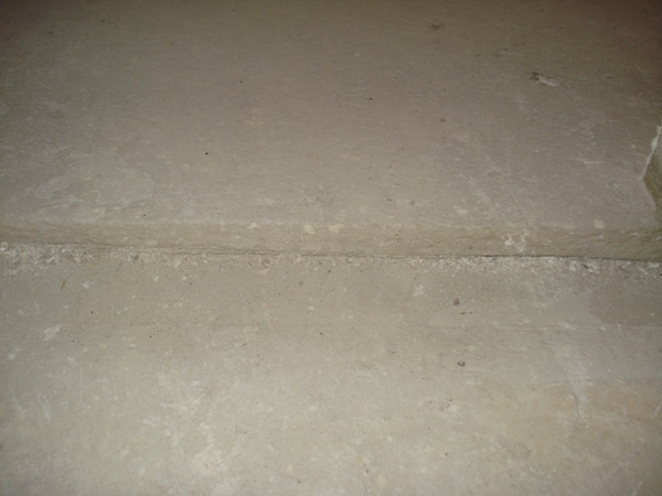

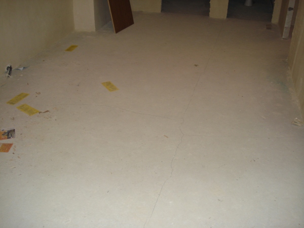

если смотреть на фото DSC04972.JPG то это порожек - незаделанный пол это ванна а дальше остальное покрытие вквартире... как я понимаю это стяжка... пол впринципе ровный но есть трещины... сделала фото. как в данном случае подготовить пол для ламината? Стены сделаны из таких кирпичеков...что это за материал? собираемся ломать стенку между ванной и туалетом...как это лучше сделать? стены везде кроме ванны и туалето зашпаклеваны, но шпаклевка имеет желтоватый оттенок.. как подготовить стены под обои?

Хельга написал : ломать стенку между ванной и туалетом...как это лучше сделать?
вот так -раз -и всё!:) Что вы имеете в виду? Ещё просьба - сфотографируйте потолок, надо определиться, где несущие стены. Кроме расширения ванной больше никаких изменений в планировку вносить не хотите?

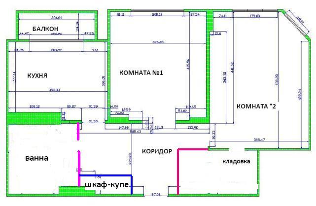

09.12.2009 в 22:24:47
Вот, к примеру, вариант планировки

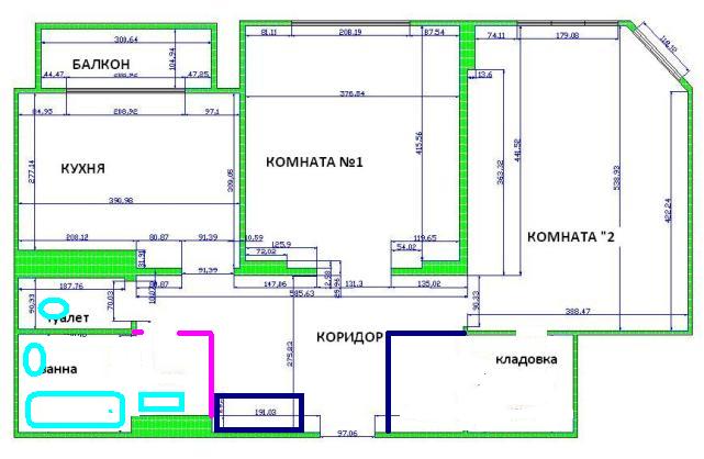

10.12.2009 в 17:14:01
не знаю, я ведь и прошу совета какие изменения внести... я понимаю что дизайн проект должен создавать профессионал, но к сожалению не имею на это фин. возможности, вот пытаюсь сама с помощью вас достичь истины... пока набросала 2 таких вариант 1 с совместным туалетом, другой с раздельным... просто туалет шириной всего 90 см, плюс плитка положиться еще 10 уйдет т.к стены кривые. это же очень узко.

10.12.2009 в 18:39:08
Хельга, а почему "очень узко"? Обычные межкомнатные двери имеют ширину 800мм.; для санузлов - 600мм. Неужели, в такую дверь Вы или Ваш муж не пройдете? А если пройдете - зачем вам, чтобы между стенами было шире? Конечно, у всех свои вкусы; лично мне больше нравится раздельный с/у, пусть и ценой уменьшения площади ("съест" стена).

kopaliny написал : Если дом типовой серии, можно поискать в интернете варианты перепланировок.
ИМХО, это монолит, инд. проект.
Хельга написал : просто туалет шириной всего 90 см, плюс плитка положиться еще 10 уйдет т.к стены кривые. это же очень узко.
Кривое демонтировать, ровное возвести :)
Новосёл написал : Конечно, у всех свои вкусы; лично мне больше нравится раздельный с/у, пусть и ценой уменьшения площади ("съест" стена).
Безусловно. Например, покакать приспичит, а кто-то в это время принимает ванну :)
ИМХО, совмещенный с/у оправдан только в квартире (как правило, однушке) для проживания одного человека.
