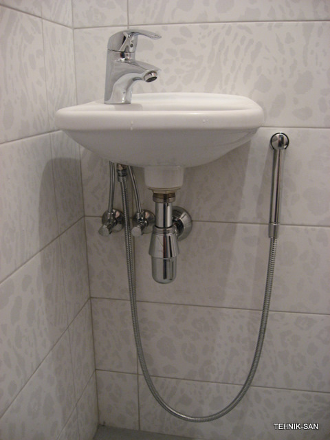

добрый день, помогите пжта.
Сантех продавцы совсем запутали:swoon , выбрала модель смесителя для раковины с гигиен. душем Handsgrohe Metris E. Мне нужна гибкая подводка. уточнила сказали да Потом перезвонили сказали что якобы она все таки жесткая с трубками Позвонила в др магазин сказали что эта модель с гибкой подводкой и на ней идут гайки с трубками, те. продавец сказал что сантехник знает что там надо будет просто ставить переходники рублей по 20 или чтото типа не 1/2, а под обжим. Помогите пжта скажите подойдет ли мне этот смеситель. спасибо:confused:

Лучше ставить смеситель с медными трубками. Никаких переходников. С помощью специализированных угловых кранов. Ваш сантехник должен вам об этом сообщить, если молчит-наймите профи.

2Verunchic Смеситель для раковины , с гигиеническим душем - Нansgrohe Metris E арт.31170 в заводской комплектации идёт с жёсткой подводкой

В прошлом году покупал смеситель на раковину Handsgrohe Metris E. По каталогу значилось 2 артикула, один-гибкая подводка с гайками 3/8, второй- гибкая подводка с жестким окончанием (трубка 10мм) . Второй вариант в каталоге можно принять за полностью медные трубочки, т.к. изображены они очень ровными.

Tehnik-san написал : Смеситель для раковины , с гигиеническим душем - Нansgrohe Metris E
На фото разве не Grohe Eurosmart?

Kvost написал : На фото разве не Grohe Eurosmart?
Возможно и Grohe Eurosmart (давно это было),а фото прикреплено к сообщению для понимания автором топика принципа жёсткого соединения

Шланг гигиенического душа не является напорным :)
да, смеситель должен быть с жесткой подводкой, ибо шланги-слабое звено.
отсекающие краны под смесителем желательны, несмотря на коллектор.
