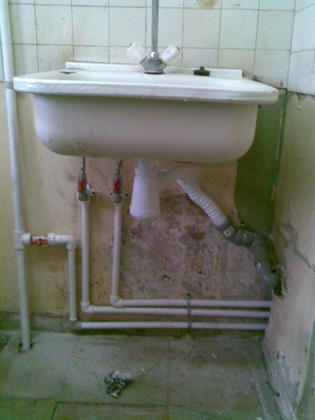

Сделать все самому - реально, но довольно геморно.
Мой собственный опыт - 2 месяца штудировал данный форум и интернет, ходил по магазинам, все щупал, смотрел как что сделано у знакомых. Делал разводку в общей сложности 2 месяца (по выходным) - реально вышло дней 10 работы. По ходу пьесы проклял все и в первую очередь то что решился на эту авантюру ;)
Тем не менее - результат тут - http://www.mastercity.ru/vforum/showthread.php?t=105700
Всякие подводные камни, грабли и т.п. приходилось решать по ходу дела, имея даже такой малый опыт - многое сделал бы по другому - продуманнее и надежнее. С другой стороны - смотрю теперь везде (в гостях и еще где) - как разведены трубы и понимаю, что сделал как минимум не хуже :)
И еще - сделав разводку ППР - сейчас делал-бы однозначно медью - из за возможности все спокойно собрать и подогнать на месте - а только затем паять и возможности переделать если что запорол.
