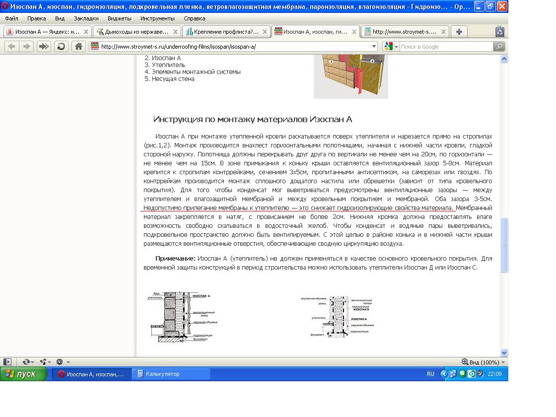

04.07.2010 в 20:35:39
Появился у меня вопрос, по поводу снегозадержателей.
Думаю - нужно ли их ставить на участке крыши возле входа в дом?
Что-то мне подсказывает - фигня это, не нужно оно нам. Попытаюсь объяснить почему я так думаю. У меня навес крыт профлистом (лист крепил не правильно :)), так вот - навес тот, имеет уклон максимум 10 гр. и я уже вторую зиму наблюдаю как сходит с него снег. Страшное то, что нижняя часть снегового пирога превращается в лед и начинает незаметно ползти по скату, естественно отламывается резко, и весьма большим куском. То есть, поставив снегозадержатель я создам как бы накопитель лавины, которая перемахнув через снегозадержатель, несомненно сойдет рано или поздно. Еще и крышу ведь ломать будет.
