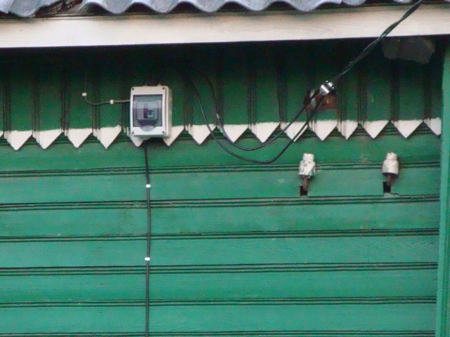

Украинец написал : Вот только не пойму как цеплять анкерный зажим ведь в нем места на две жилы ( ноль и фаза ) , но полазив по интернету читал что надо цеплять анкерный зажим на нулевой провод и за него и натягивать
Вообще-то анкерные зажимы существуют как для 2х жильных проводов, так и для 4х жильных. Посему, проблемы тут не вижу.
Откуда лутьше тянуть от дома к опоре или от опоры к дому ?
Направление натяжения определяется удобством работы. Как правило при использовании вышки удобнее закрепить конец провода (с необходимым запасом на подключение) с анкерным зажимом на крюке, установленном на фасаде здания, а необходимое натяжение и провис (см. таблицы по СИП) обеспечить натяжением к опоре. Но тут уж решайте по месту, где удобнее зацепить лебёдку...
Как соединять СИП с проводом основной линии ?
Вероятно, Вам стоит ознакомиться с ассортиментом СИП и его арматуры, тогда не будет возникать таких вопросов.

Один крюк на опору второй на фасад дома, один анкерный зажим на крюк(на опоре) с запасом СИПа для подключения к линии, второй на крюк (на фасаде дома) натянуть все можно руками не какие вертлюки не нужны, для подключения к линии купить прокалывающий зажим он изолированный т.е к изолированной линии (линия СИПом) можно подключать под напряжением!

Новачок написал : У меня деревянный дом , заводить ввод в дом буду ВВГ 3*4 , отверствие для ввода я сделаю а какую трубу лутьше всего использовать для изоляции дома от кабеля?
обычную водогазопроводную, кромки закруглить, заземление не забываем

Это для удобства боксы с вводными авт.выкл под крышей ?

Khlebnikov написал : Это для удобства боксы с вводными авт.выкл под крышей ?
а как еще 3х4 кабель защитить и заземлиться?
